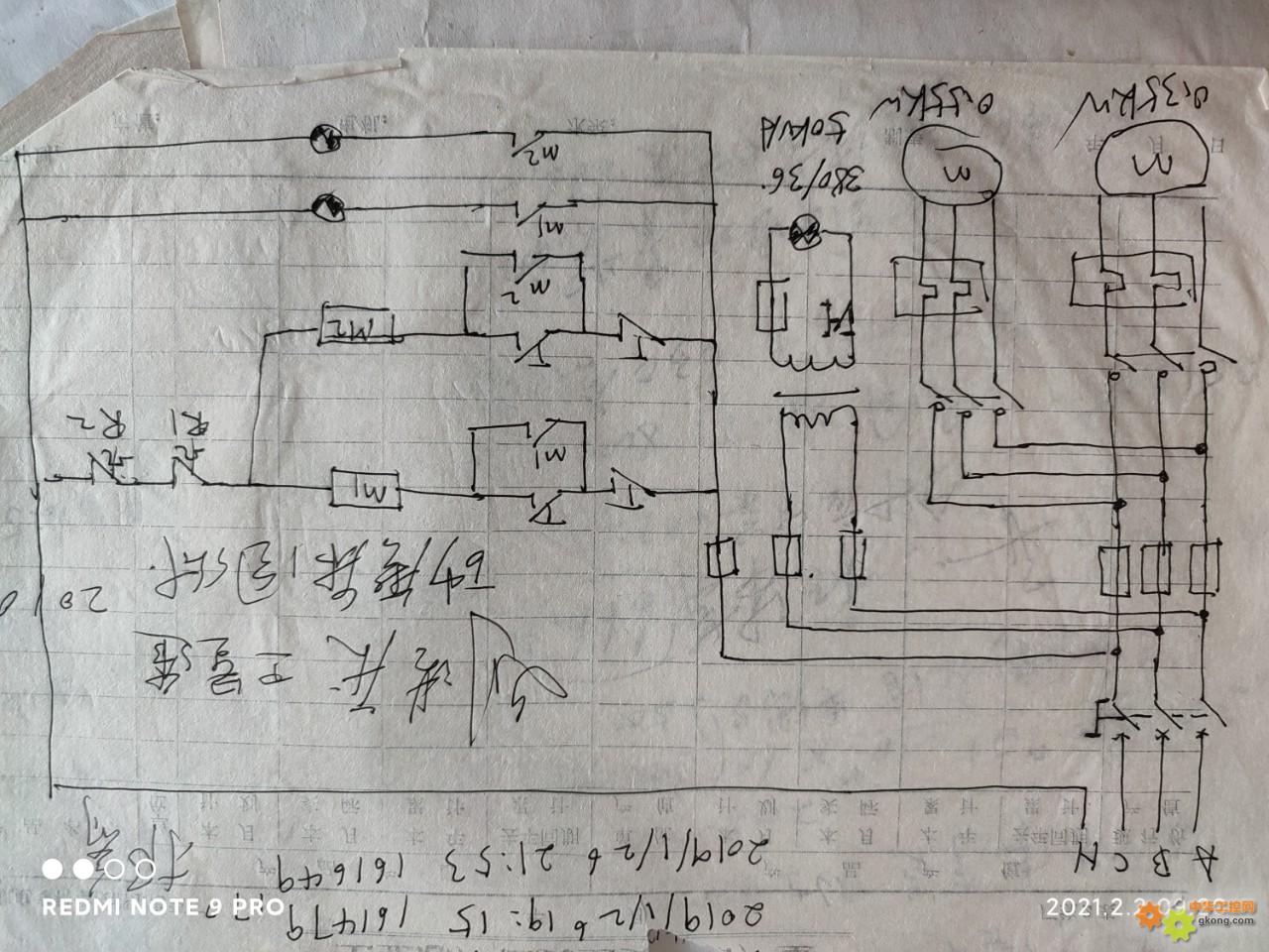

五十年代的老床子控制 没有拖泥带水

都在用快70年工龄了

电路越简单故障相对来说越少。

基本也是这个道理。见过 老版本的图纸的

简单明了,只是之前的一些符号跟现在有些不一样了!

70年后的现在能复杂多少?

主要看是什么设备,有什么要求。

热继为何用两相的呢?

回复 #6楼 gk_0
便宜

卢学斌
在
2021/2/3 12:10:43
便宜
50年代以前的热继电器就是两级的

看功能需求,现在像接触器啥的缺失比以前用的少了!
