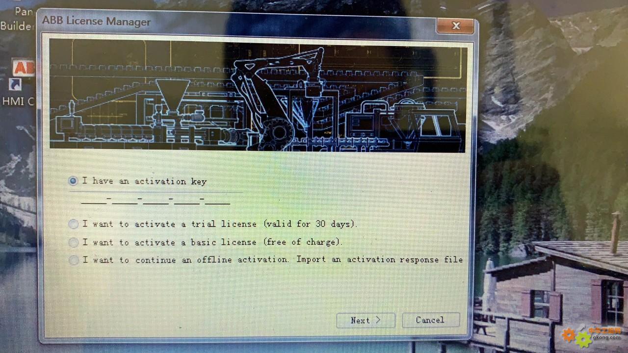

请问各位大师,这个ABB Control Builder2.4里面激活码是多少?

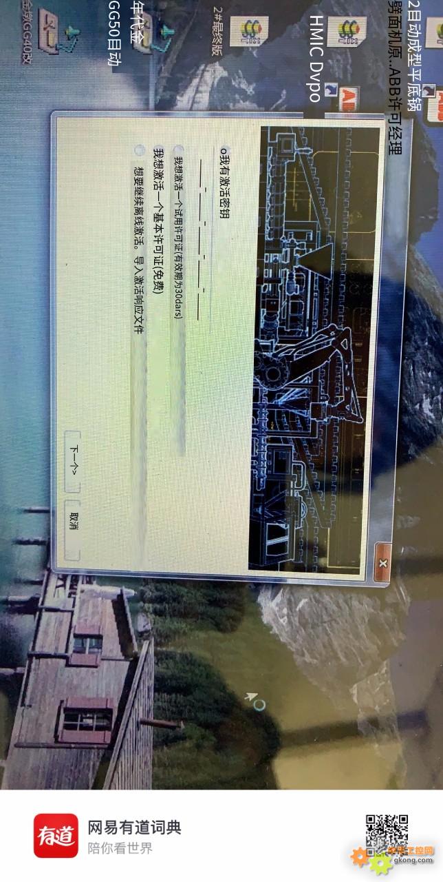

官网下载安装到最后就卡在这里了,怎么办?怎么办?各位大师指点指点

以下是引用平R7CW在2021/2/1 14:49:53的发言:
你下載錯版本了。
你下載了包含C語言編譯器的專業版本,這個是收費版本,按所需要的模塊收費 。
你應該安裝基礎版本,這個版本才是免費版本,不影響你使用它對PLC進行編程。

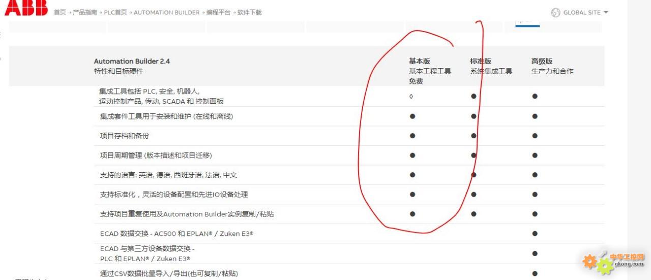

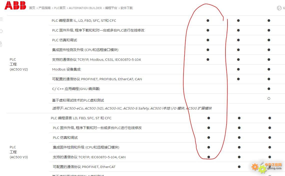

卸載當前安裝的軟件,然後重新安裝基礎版本。
無需努力的尋找所謂的破解,除非你有很多很多的空餘時間,也許幾年,也許幾十年。
Good Luck~

老师,基本版的也要激活码呢
