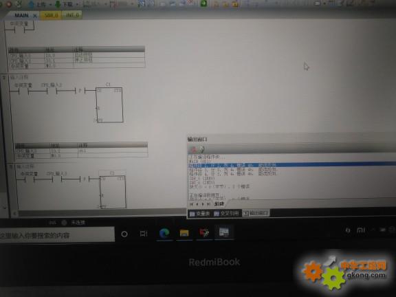

"能流反向"什么意思?

刚试验了下,计数器C1复位脚没填,会报能流反向

C1的复位R这里要增加一个能流给它才可以!

复位没有赋值

一般都是出点的位置或者导线的链接出问题,把程序截图上来看下就知道

我是通过复位想同时复位3个计数器,没想到会报错

复位要填东西啊
