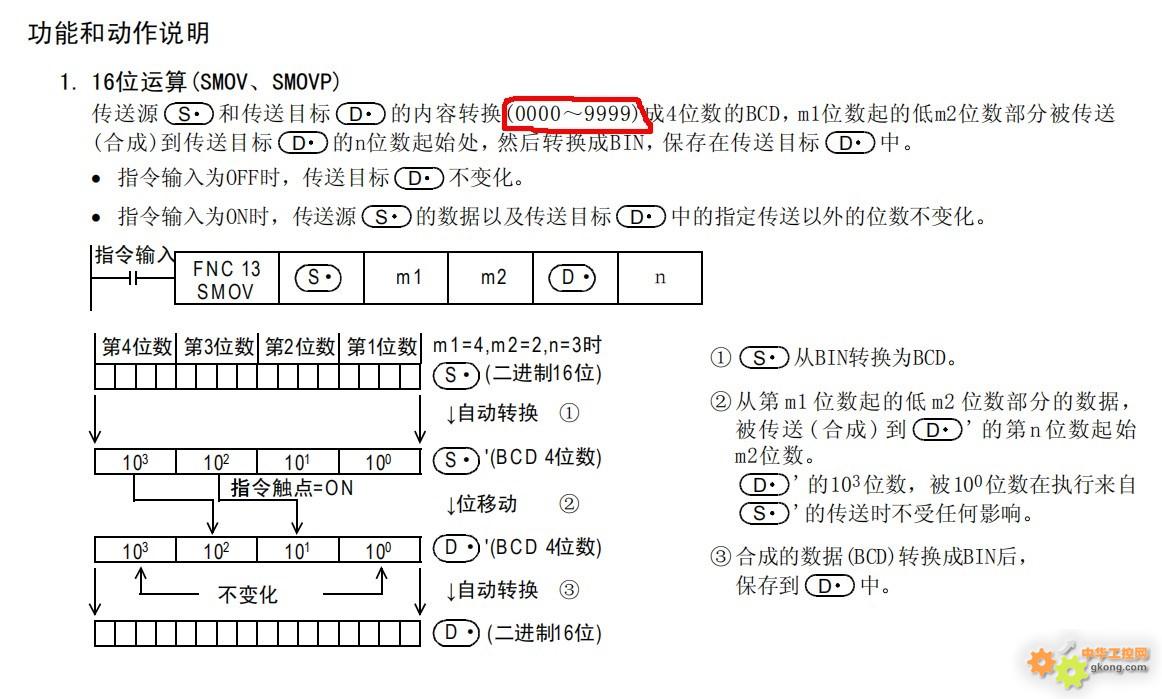

在三菱中,我mov h51ac d0,在功能指令smov d0 k2 k2 d2 k2,怎么能传送过来,我第一个执行后d0的数据23068,已经超出范围了,往下就执行不了了。除非用M8168.

以下是引用1354304705在2021/1/26 19:21:47的发言:
执行完mov h51ac d0,d0的数据23068表情
确定吗

十六进制51AC换成十进制是20908,但是这个指令好像最大是9999

已解决,谢谢
