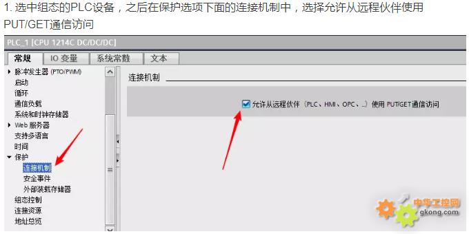

现场各有一套300PLC的设备,现在又要上一套1500做备用,因为设备的采集信号只有一套,所以采用一套200smart采集现场信号,他与300PLC和1500PLC进行通信,这样的通信方式能实现吗?

可以,UDP和TCP应该就能够实现

以太网通讯 不行吗?

都是西门子的PLC,打开GET/PUT功能就可以了,如下图:
