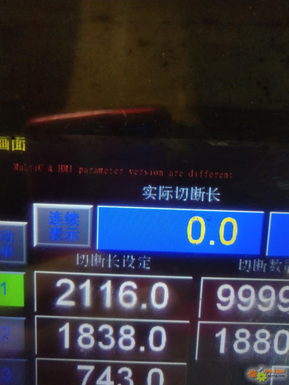

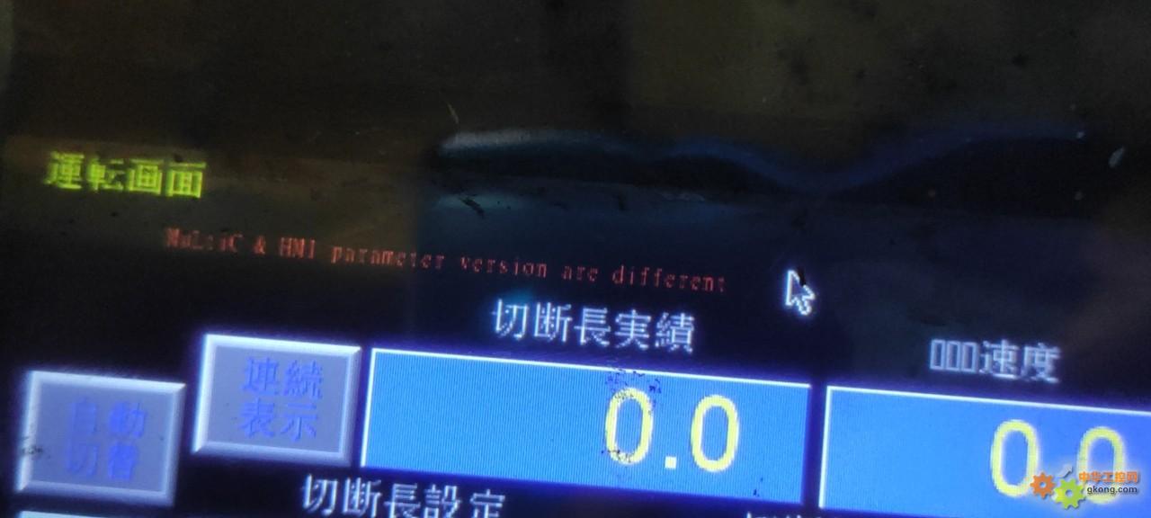

请教一下有知道上图一行红色小字的意思的
。有几个字母不是拍照不清,而是屏幕上实在看不清

是不是PLC和触摸屏通讯不正常弹窗了?

与PLC没有通讯上;

什么和触摸屏参数版本不同,前面几个字母看不清。

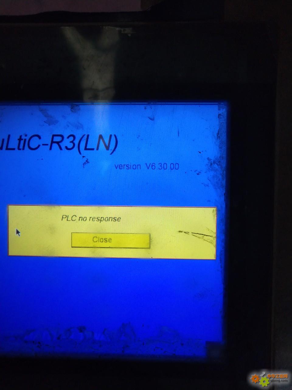

对的,停电几个小时开机后显示PLC无通讯,重启后才行,

PLC无响应的意思吧.

PLC无响应

NULtic和(&)画面(HMI)参数(parameter)版本(version)不一致(different).

plc没有通讯上
