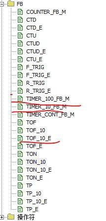

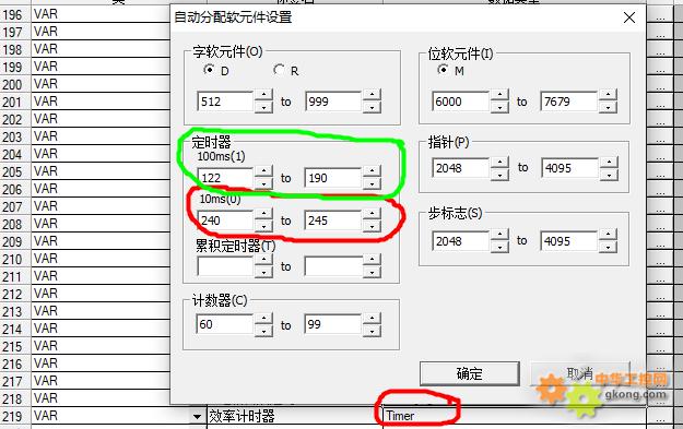

[size=4]如题,默认使用的是100ms定时器,怎么改成使用10ms的定时器,

240到245吧,还要改程序要不时基变了,数据缩小或扩大.

我也好奇怎么改10ms的

看这画面是FX系列的,程序扫描时间都差不多10ms了,要10ms定时器有何意义,除非用中断。

取决于你使用的指令来决定是否使用10ms定时器还是100ms定时器。
