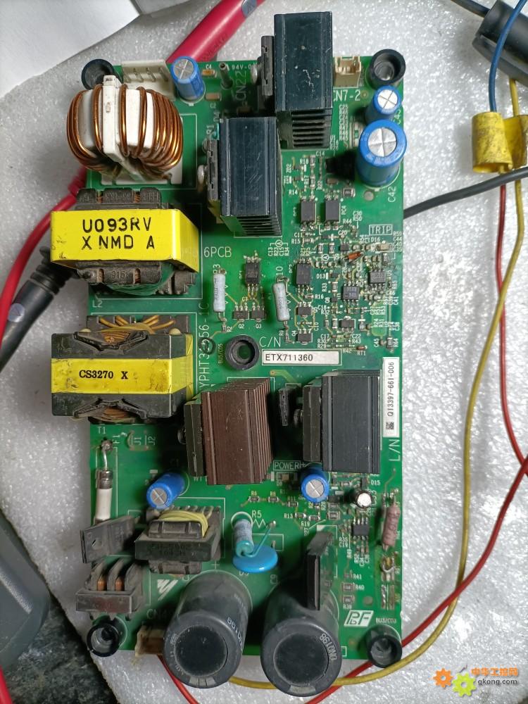

安川变频器H100185KW0/电源板没有24伏输出,UC3844电源工作电压28伏,是不是太高了,正常的板是16伏。怎么降低电源电压?

集成块快内部有稳压保护,启动电阻正常,集成块7脚24V,集成块就坏了。

芯片已经坏了

换过芯片了,不行。
