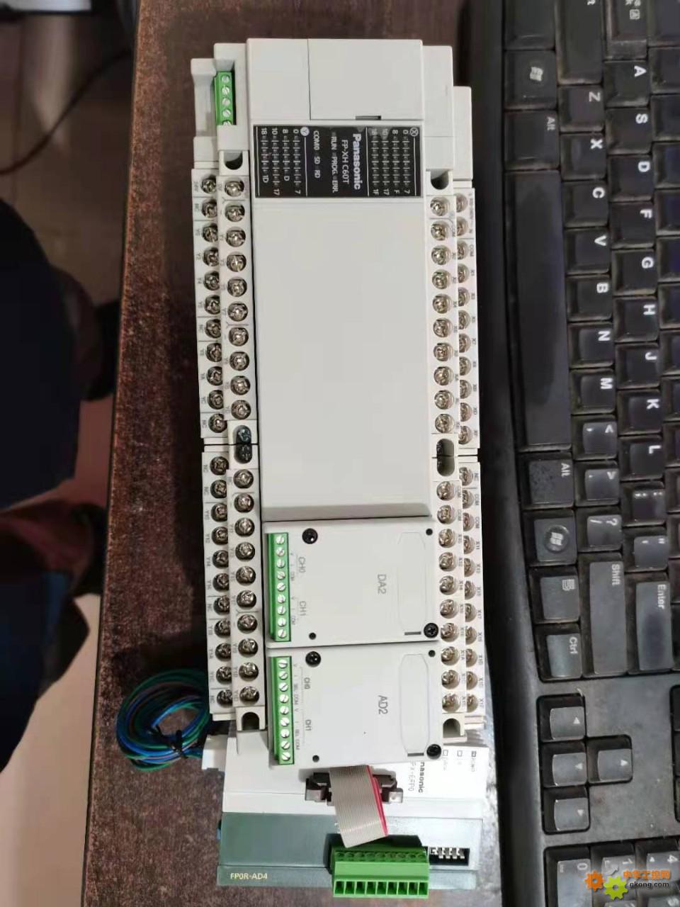

发表于:2021/1/18 10:06:29
FP_XH-C60T 输入34,输出26
