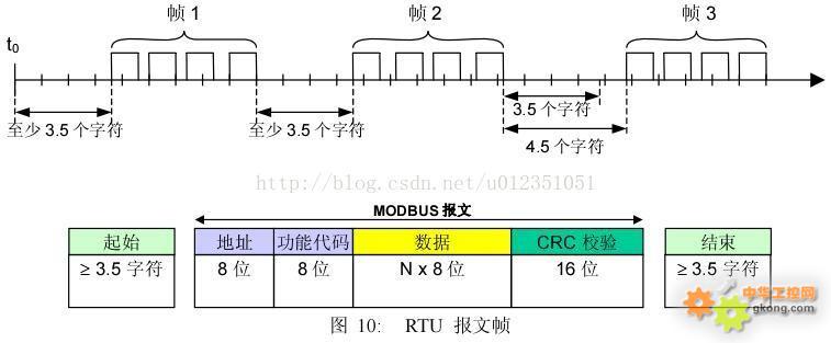

串口通信协议
什么是协议?有哪些?
协议就是双方设备约定好的一种表达方式。
Modbus  CAN CANOPEN  PROFIBUS   PPI  MPI 三菱  .....
例如:modbus协议
双方从 起始字符  后开始通讯 每个字符(字节)起始位是“0”、停止位是“1”(也有两个或者1?1/2停止位的),中间是7/8位数据,几乎所有串行通信的字节结构都是这个格式。通常在设置好通讯方式后,字节结构由设备(硬件)自动完成  再由结束字符  判断结束
接受设备  把串口硬件电路接收来的数据按以上规则 分离出来  我们就明白了这次通讯的含义了、如上:前8位(二进制换算) 是站号   再后边8表示 读写  等等。
