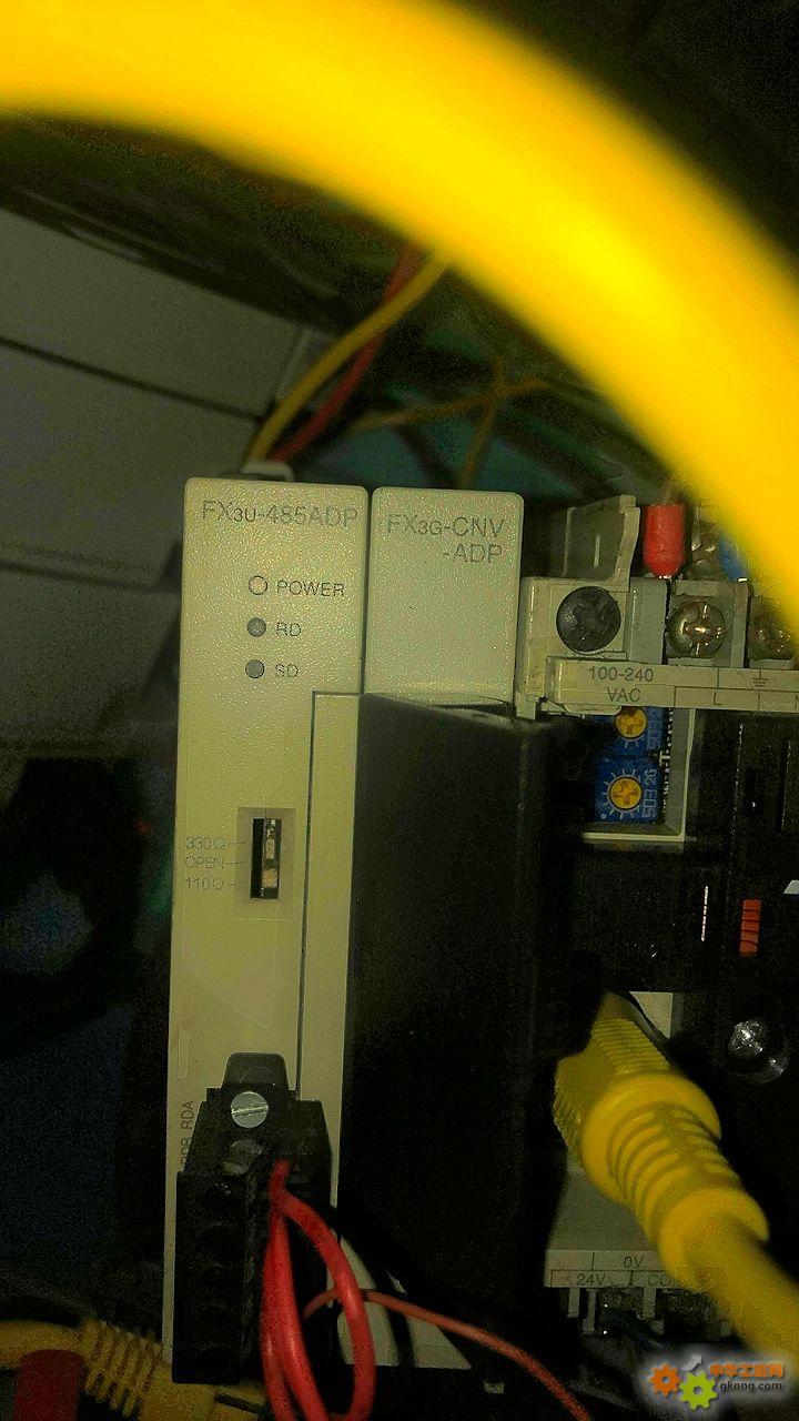

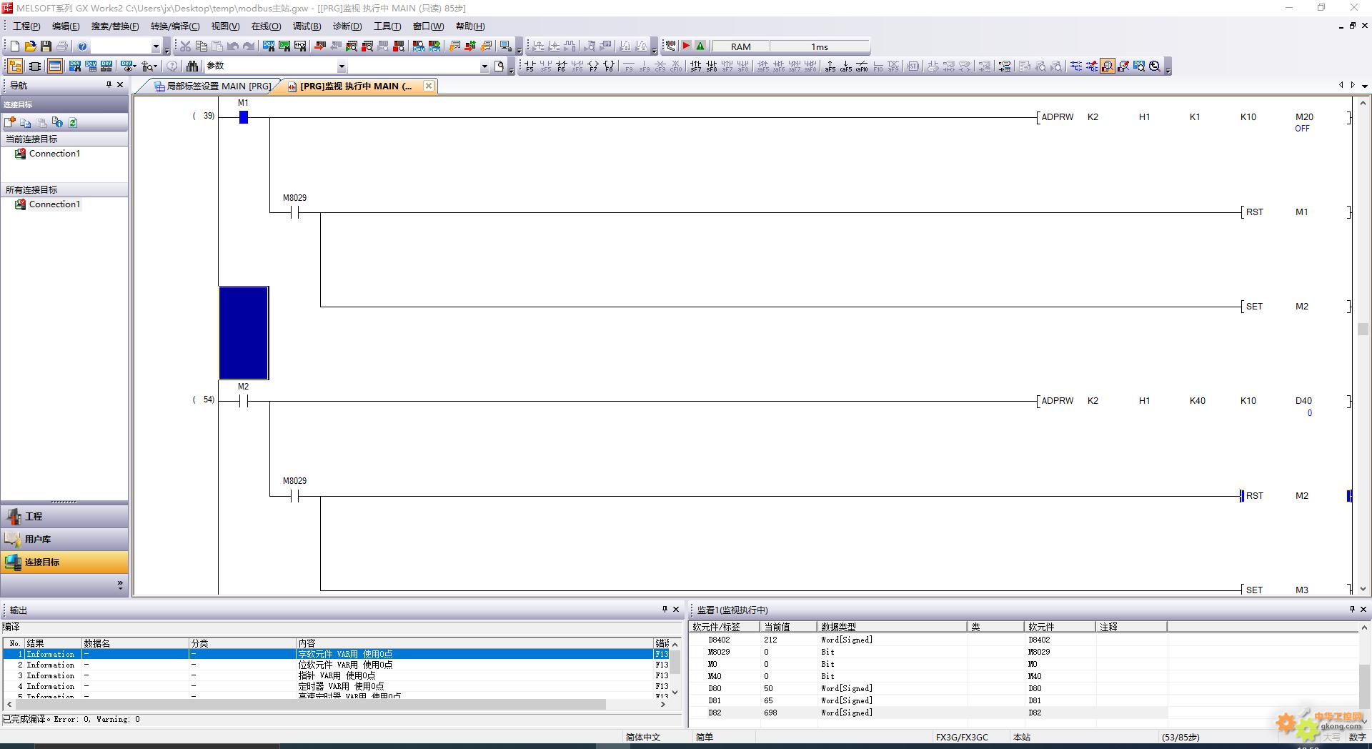

954452567
文章数:24
历史总积分:50
注册时间:2019/9/7
发表于:2021/1/16 19:01:47
用的这个模块,用的指令也是adprw
能通讯成功

发表于:2021/1/16 20:15:30
以下是引用9544525672021/1/16 15:40:59的发言:
这个不带mb的也能做modbus从站,也能做主站,也能用adprw指令,感觉跟带mb的没啥区别呢
能用ADPRW指令而且还能通讯上,那估计是里面线路板是MB的,换了个不带MB的外壳;

954452567
文章数:24
历史总积分:50
注册时间:2019/9/7
发表于:2021/1/17 13:51:03
回复 #7楼 ZCMY
这个有可能
