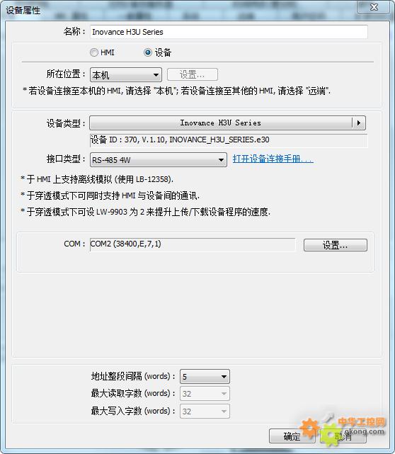

以前用H2U的PLC   都是在EBPRO里面选择FX2N  用三菱FX系列和威纶的通信线就可以   连接422那个圆口
这次换了H3U的PLC   试过了用圆口   不管选择FX2N还是FX3U  都是连接不上触摸屏   只能用485吗  有大佬连接过吗

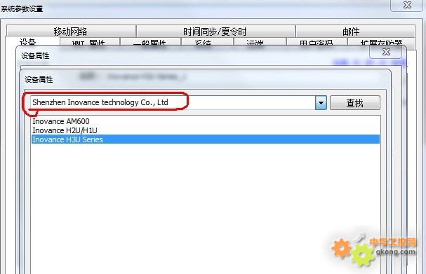

可以直接选择H3U为什么要选择三菱的。
屏设置是485,PLC是422。
看看手册吧。

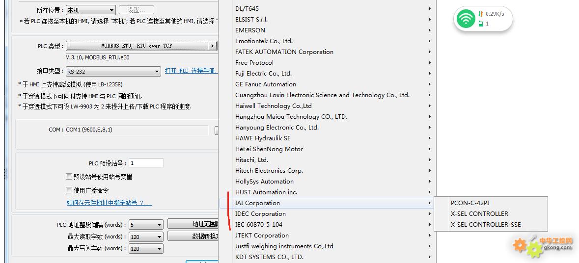

我也找不到呢,没看到H3U
刚刚没有图片
大家一起学习

回复 #1楼 fsjnzhouyan
感谢老哥
改完型号和波特率之后就好了!
