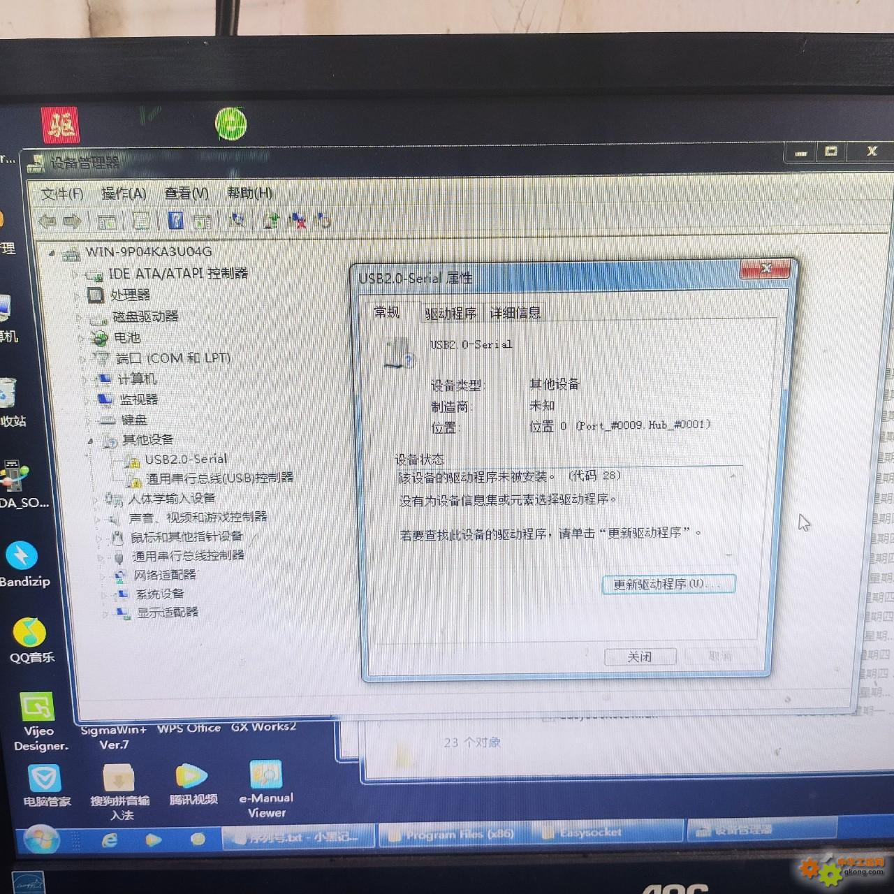

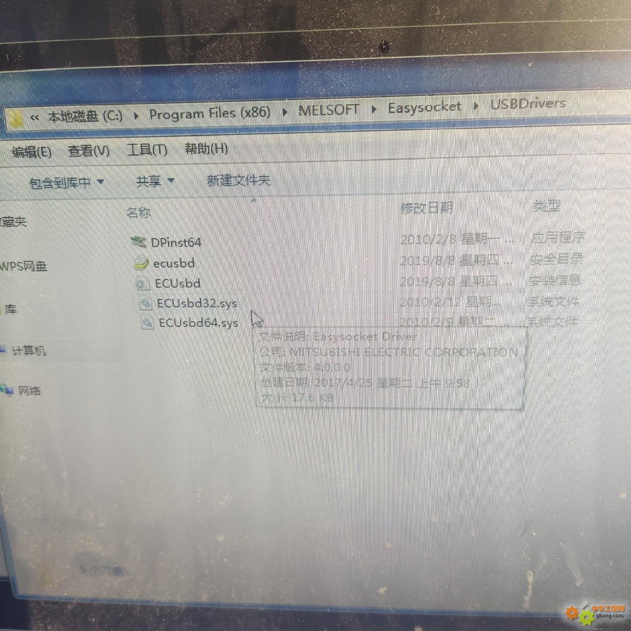

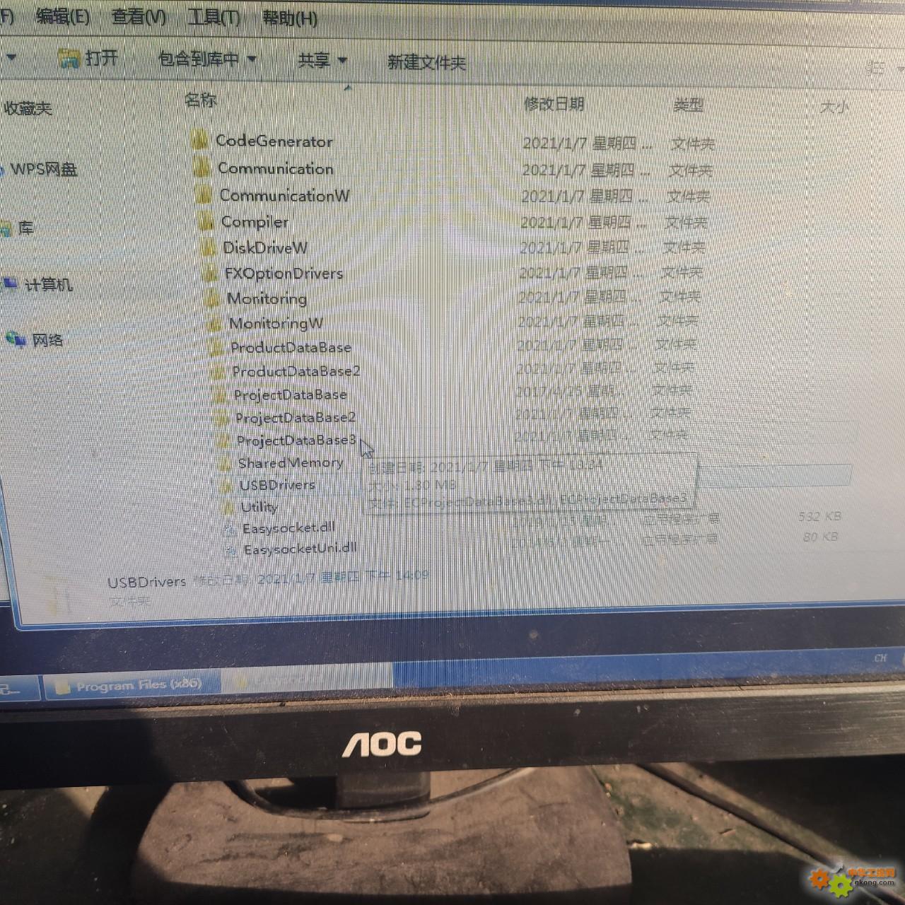

请问各位大神
新装的GX Work2,安装usb驱动时,显示无法找到,但是这个文件是存在的,到底是哪里有问题

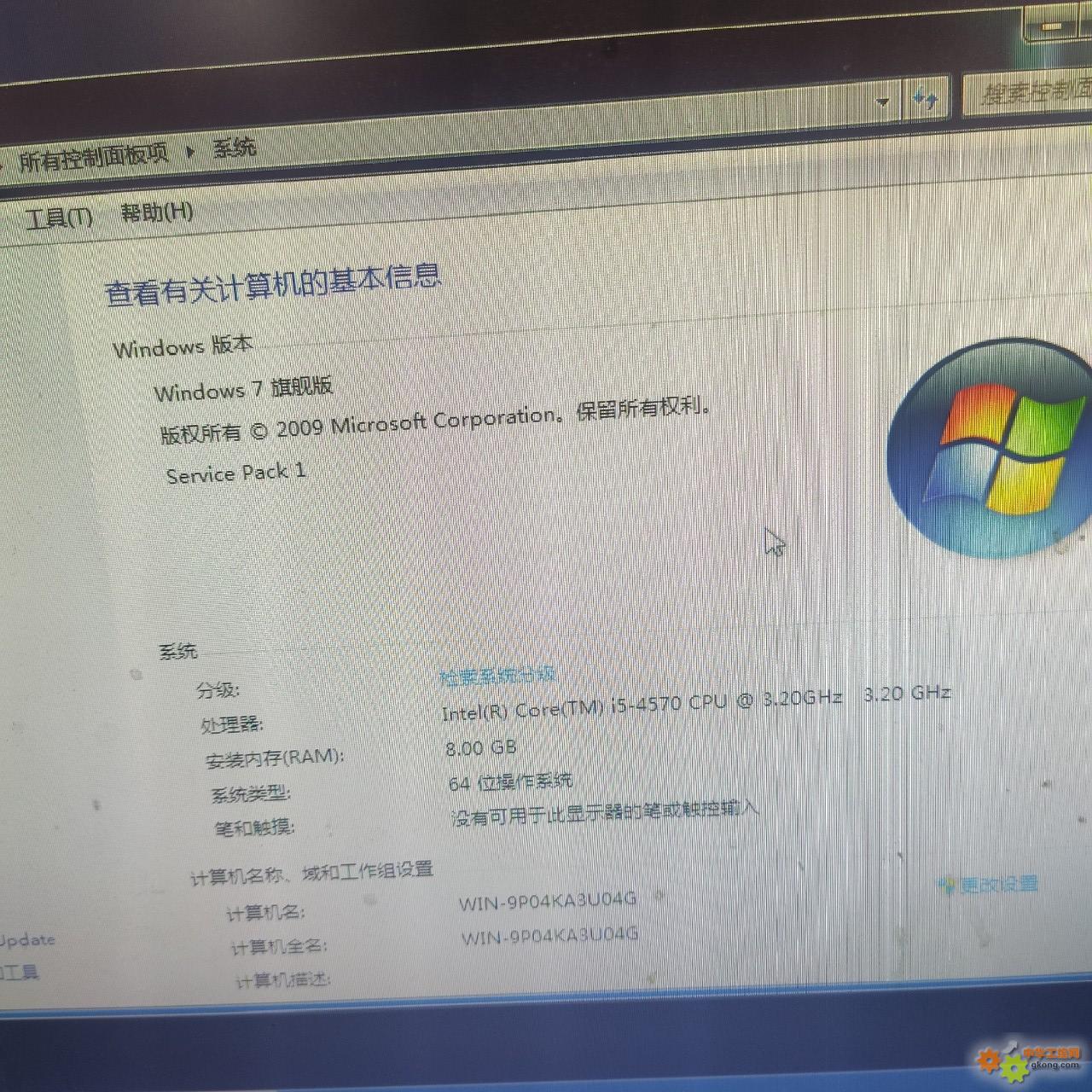

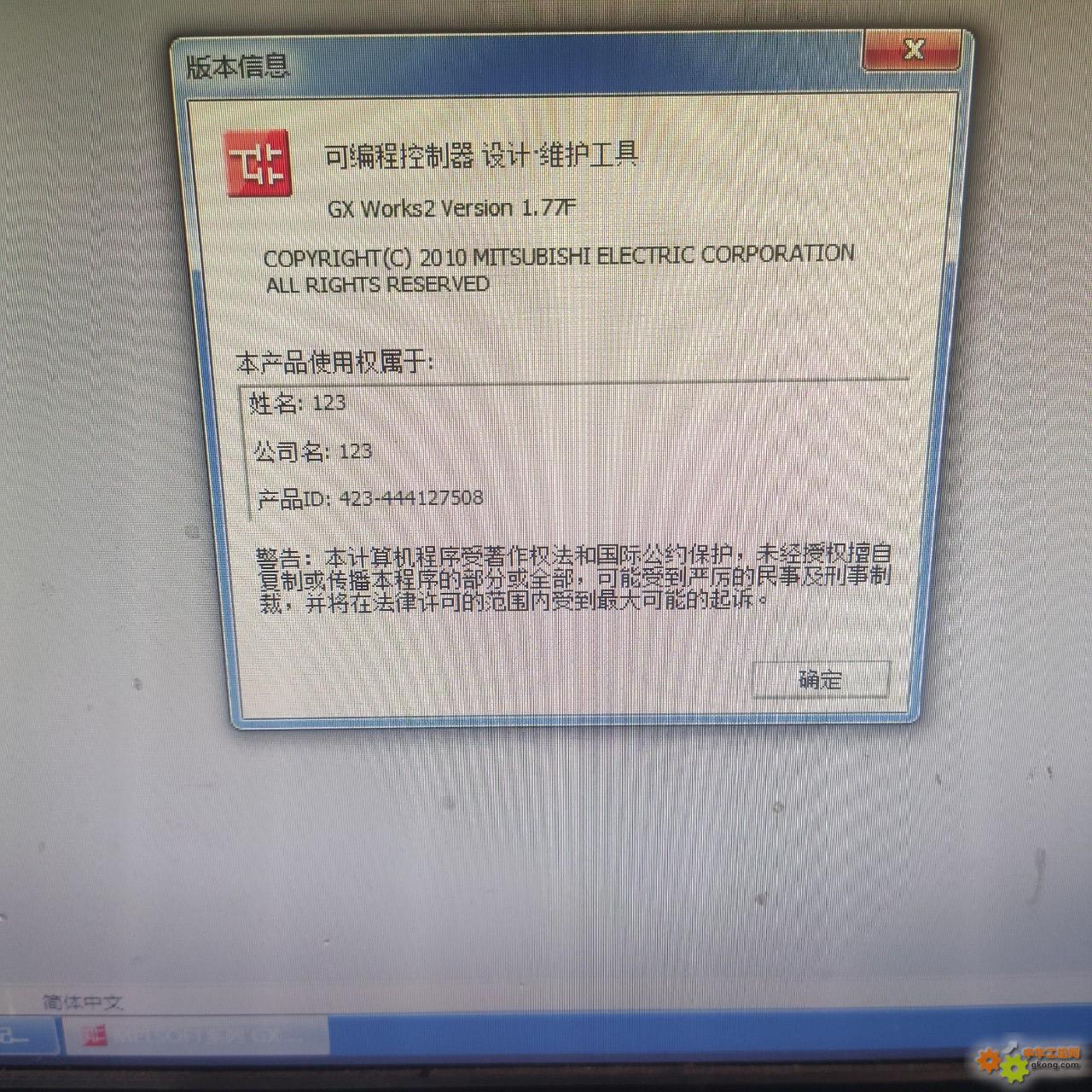

操作系统版本?GX Works软件版本?

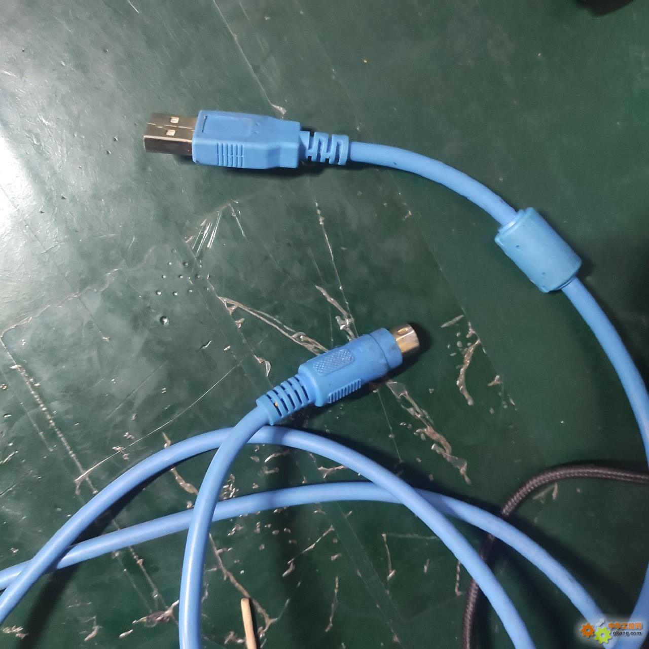

通讯线的照片有嘛?

通讯线一般都是可以的 MINIusb电缆
1570版本的plc编程软件
64位win7 win10用过都是可以的。

不是你这个电缆,你这个是Q的USB转232?这个电缆驱动是厂家提供的
两端都是USB的电缆,是你上面图中的驱动。

你的线缆并非三菱,因此你需要确认你的线缆芯片的驱动是否支持Win7驱动,你的线缆并不能使用三菱的驱动。

这个以前我用过三菱plc,换了电脑,重新下了软件。要单独找这个线缆的驱动?

这条线的驱动与三菱软件无关的,你买这条线时应该有配套驱动的
