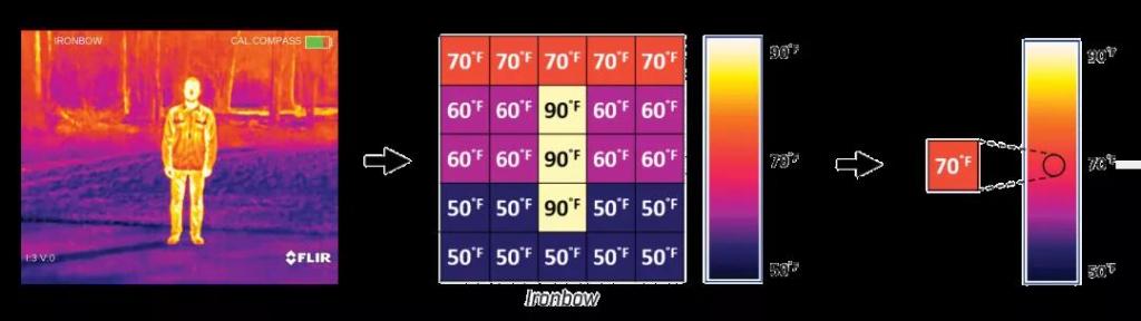

  虽然肉眼看不到漏气、水分入侵或电路过载,但是借助于红外成像技术能清晰可视化这些问题。所有物体都存在红外辐射,也就是热辐射。红外传感器检测所有物体的热辐射信号,并将其中的细微差异以图像的方式体现出来。更进一步,红外热像仪可生成显示温度值的图像。
  使用热或红外技术检查楼宇系统时,检测人员通常有两个选择:红外测温仪和手持式红外热像仪。红外测温仪是经济有效的选择,能生成单个检查点的温度测量值。红外热像仪可同时产生数千个点的温度测量值。这是因为红外图像中的每个像素对应一个温度测量值,提供对检测区域更深入且更全面的了解。
  红外图像中的每一像素都是一个独一无二的温度数据点。调色板基于每个像素的温度为其指定一种特定颜色,然后生成一张易于判读的图像

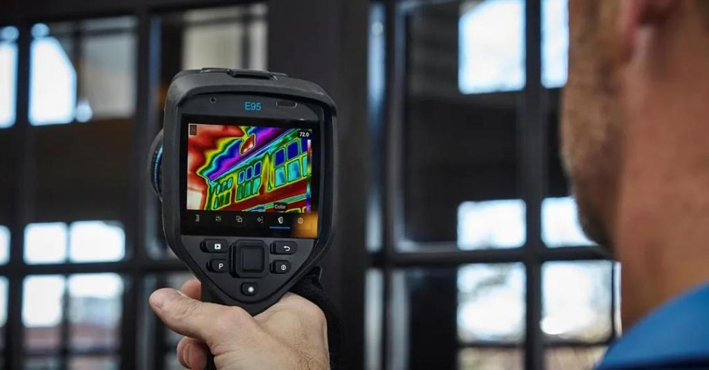

  因此,考虑到其诸多优点,检测人员很多时候都会选择手持式红外热像仪。首先,这些热像仪提供更大的扫描覆盖范围,这有助于更快地完成检测。红外热像仪是一种非接触式筛查工具,使检测人员能够从较安全距离处监测带电设备,如带电的电气组件。红外热像仪产生细节更丰富的图像,能够提供问题的更全面视图。这些红外图像可作为证实诊断以及确认问题已修复的证据,提高检测人员工作质量的可信度。红外热像仪还可作为区分工具,将装备精良的检测人员与其他承包商区分开来。

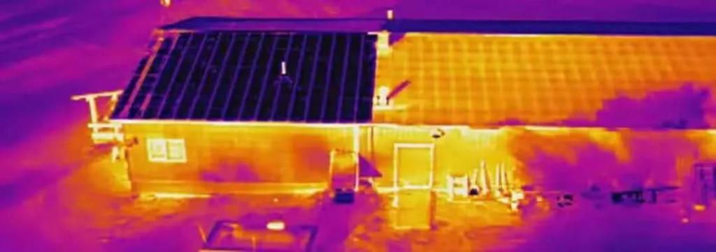

  ★ 建筑外围结构检查和能量损失
  设施围护结构或外壳的健康状况直接关系到设施的能耗。大部分商业楼宇的使用方式能效都比较低,或不必要地浪费了能源。为了检测这些问题,检测人员可使用手持式红外热像仪进行建筑外围结构检测,检查地板、屋顶、墙壁和门窗是否存在问题,红外图像使检查员能看出会造成能源损失的建筑物裂缝。如果冷空气通过裂缝进入建筑,导致某个区域意外降温,通过使用红外热像仪,检测人员能将相关情况可视化。就供暖而言,漏风可能占到多达50%的能耗。此外,红外热像仪还有助于检查员检测其它建筑物外围结构问题,如查找隔热层缺失、定位隔热层中水分蓄积、发现公寓屋顶渗水等。

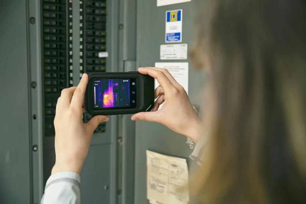

                                                         FLIR C5便携式红外热像仪有助于快速识别有故障的电气组件
  ★ 电气和机械检测
  供暖和通风系统以及关键电机系统依靠数百个电气组件运行。一个故障组件可能会导致接头融化或引起电路故障。使用红外热像仪扫描组件能显示是否存在强电流、连接松动或负载不平衡,因为这些问题都会产生热堆积,并且会成为未来电路问题的最初迹象。所以使用红外热像仪检测助于预防设备故障,避免意外停机和更换昂贵设备。

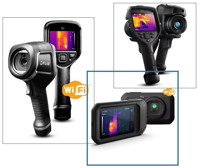

  ★ 选择检测工具
  将能产生精确结果的高品质热像仪与其它可靠性较低的热像仪区分开来很重要。选择性能一流的建筑诊断用热像仪的特性,包括坚固耐用、人性化的界面、高分辨率和集成报告软件。FLIR出品的优质热像仪包括FLIR C5、Ex系列和Exx系列。
