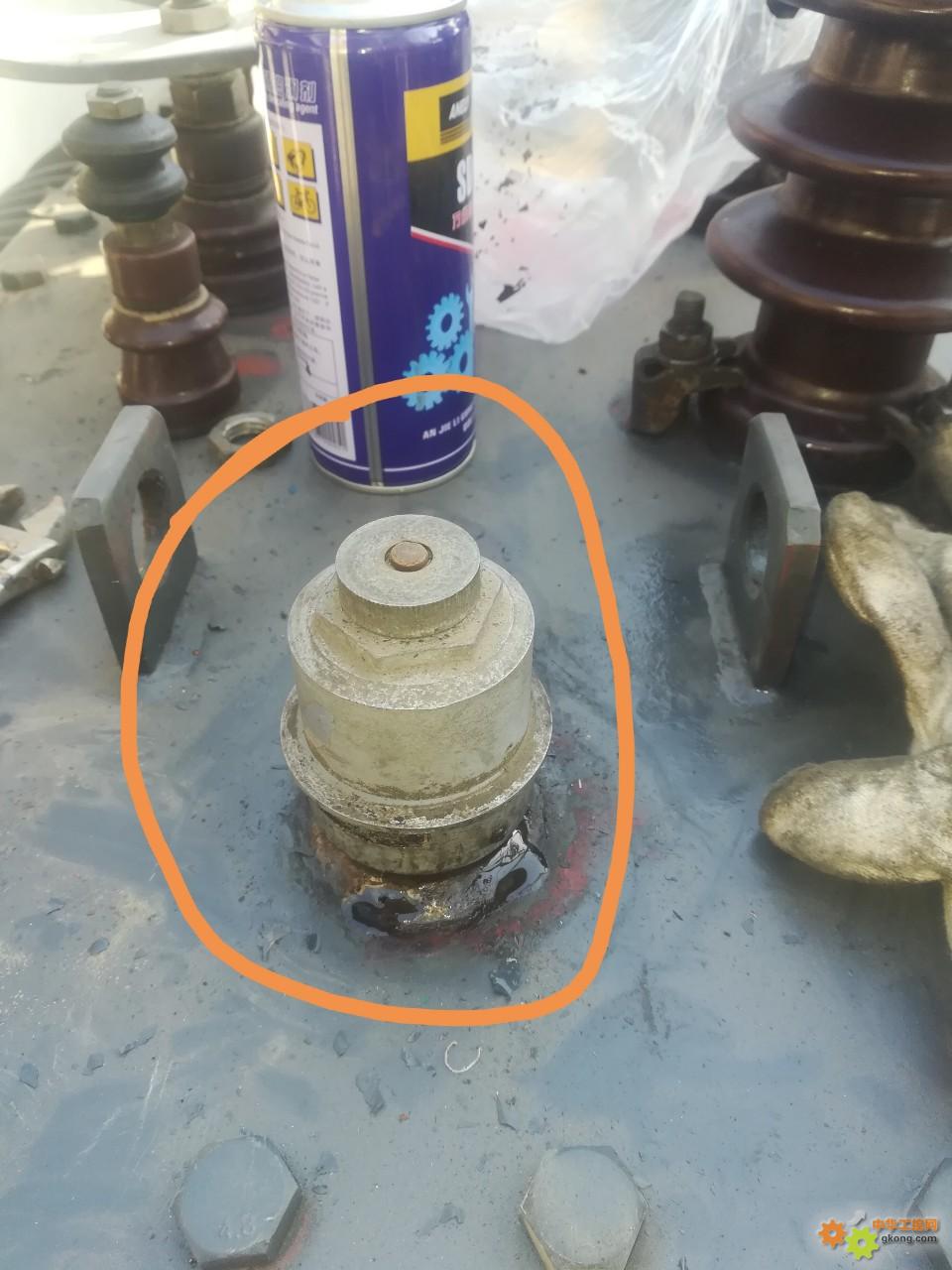

400的变压器,这东西起到什么作用?是放气的吗?

油浸式变压器?

是不是分接开关

整个变压器上部照片都拍全了才可以猜一下,如果是分接开关,旋开上面的帽子应该看得见。

可能是液压保护

我们的变压器上没这个东西,最好还是问下厂家吧。

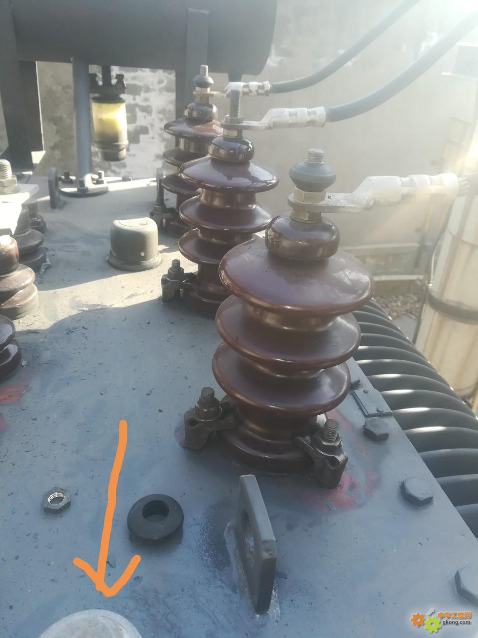

看看这张图。箭头指的就是。

压力释放器,当变压器内部严重故障时,油温会大幅升高并伴随其产生高压气体,如果不及时释放变压器可能会爆炸或严重变形,其作用就是卸压。
这种变压器加完油不用放气吗?带瓦斯保护的为何能放气?
