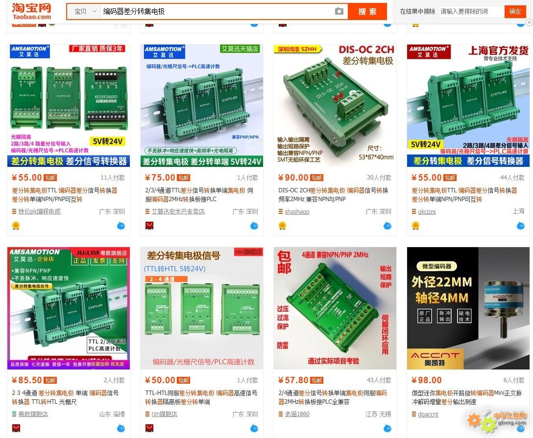

以下是引用海Q7B4在2021/1/7 7:44:21的发言:
Z相  不到一圈  不可以计数吗     Ab相输出的话都是什么转换板呢
Z相是一转只有一个脉冲的,马云家搜  编码器差分转集电极  。
大家一起学习

#12楼
回复 #11楼 YXBK
非常感谢  淘宝已经下单   到时候先咨询那边的技术支持    还不懂再来问您

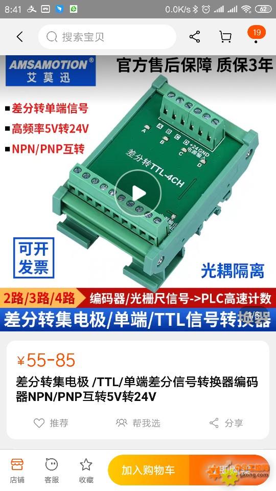

#13楼
回复 #11楼 YXBK
这个没问题吧

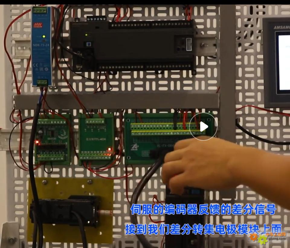

#15楼
回复 #11楼 YXBK
买了一个差分转集电极,,看了它视频里面 又有一个
集电极转差分。。。。是把PLC输出的脉冲 通过这里再传送 伺服驱动  那又有什么作用

#16楼
回复 #15楼 海Q7B4
应该是有些只支持差分输入的,所以就有了集电极转差分的。具体用法什么的你要咨询淘宝客服,我本人没用过这种转换板。

#17楼
回复 #16楼 YXBK
好的  那只接AB相   Z相可以不用接了吧

以下是引用海Q7B4在2021/1/7 9:42:26的发言:
好的  那只接AB相   Z相可以不用接了吧
[此贴子已经被作者于2021/1/7 9:43:59编辑过]
对,Z相就不用接了
