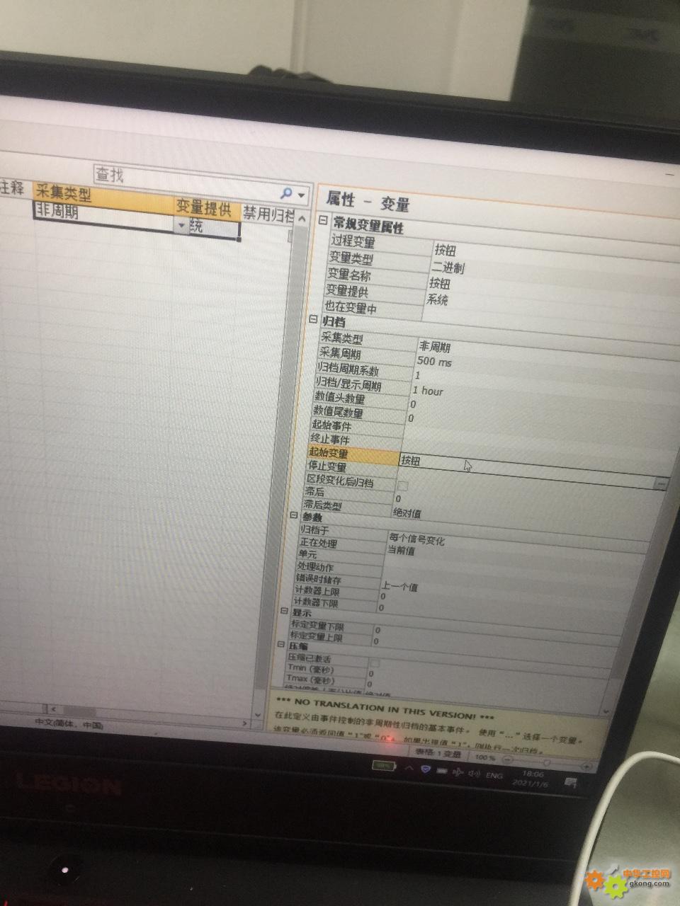

如题,想问一下西门子WINCC7.5做变量记录时,怎么没有像西门子触摸屏那样,有变化时记录,有周期性记录,有必要时记录三个功能,我看到西门子WINCC7.5只有周期记录的功能呢??是它本来就只有这个功能还是我没有找到这个功能???

知道怎么做了,如图,把采集类型改为非周期,然后设起始变量,当起始变量变化时就记录一次
