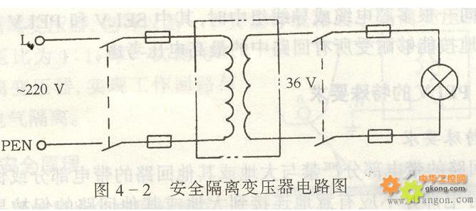

有一台小设备(总功率300W,电压220V),本来电源用的是一零一火。后来发现,主电源漏保会不定期跳闸,怀疑本设备漏电,但检查之后有没有发现漏电故障点,没办法了,我装了一个380变220的控制器变压器,但是还是不定期跳闸(漏保跳)。
原则上讲,变压器的次级线圈漏电,初级线圈不应该跳闸呀。
后来打电话咨询变压器厂家技术人员,他们说,我选购的变压器不是隔离变压器,初级和次级线圈是有链接的。
我就奇怪了,变压器的初级和次级线圈为啥会有链接。
各位师傅,你们帮忙参考下,是我变压器选错了吗?普通控制变压器的初级和次级线圈有链接吗?

是不是用的自耦变压器,
机床控制变压器0-110-220-380,次级0-12-24-36这样??
不上图,说个图啊

变压器的确有隔离变压器、自耦变压器。
例如上述说的那种机床变压器,其原边也可以做一个380/220的变压器使用,此时就是一个自耦变压器,降压自耦变压器就是副边绕组是原边绕组一部分,升压自耦变压器就是原边绕组是副边绕组一部分,这个说白了就是一个带中间抽头的绕组,肯定没有隔离。隔离是需要原边绕组与副边绕组没有直接硬性连接,只有通过电磁感应的线圈间磁耦合连接

图一是自耦的,图二是隔离的,从图可以看出,自耦的初级次级是共一套绕组的,中间抽个头出来。隔离的是两套绕组,没有任何电气上的连接。
