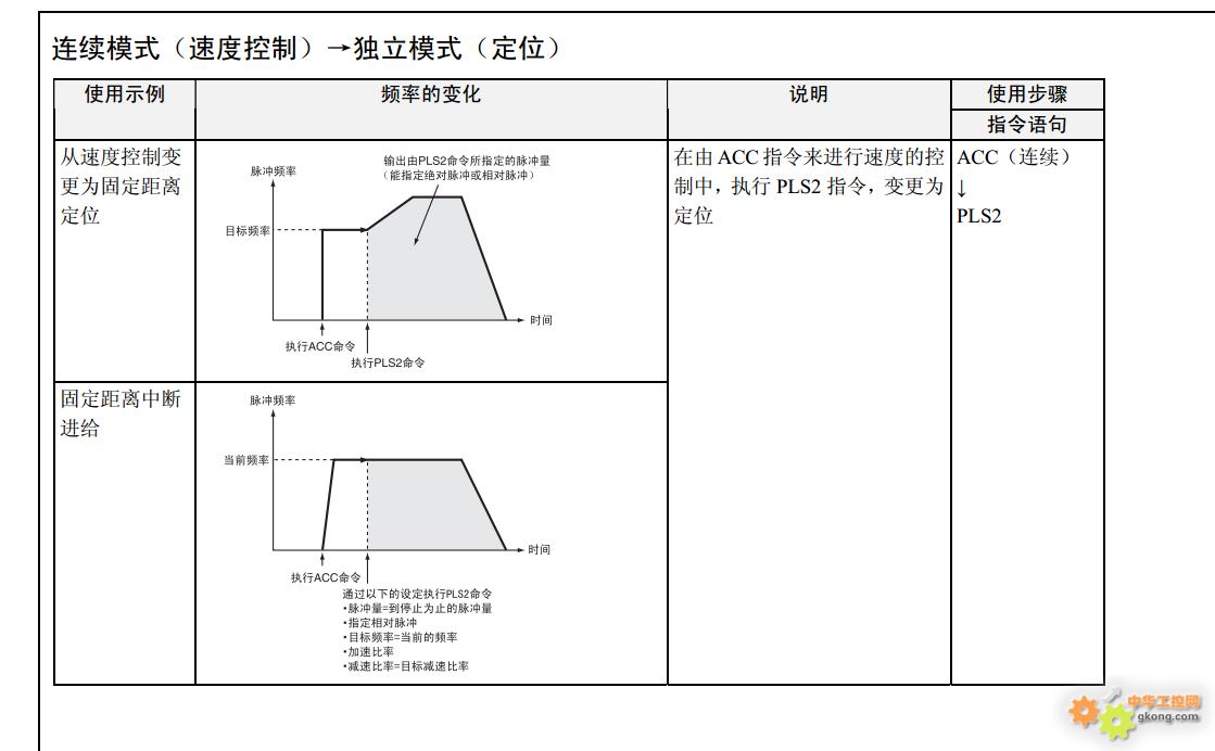

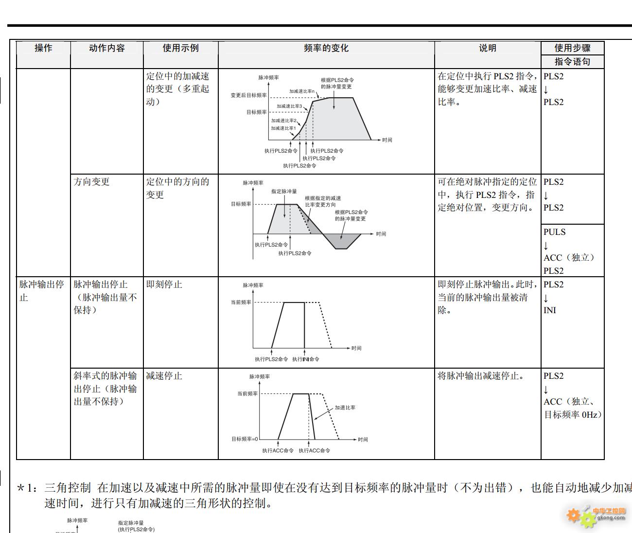

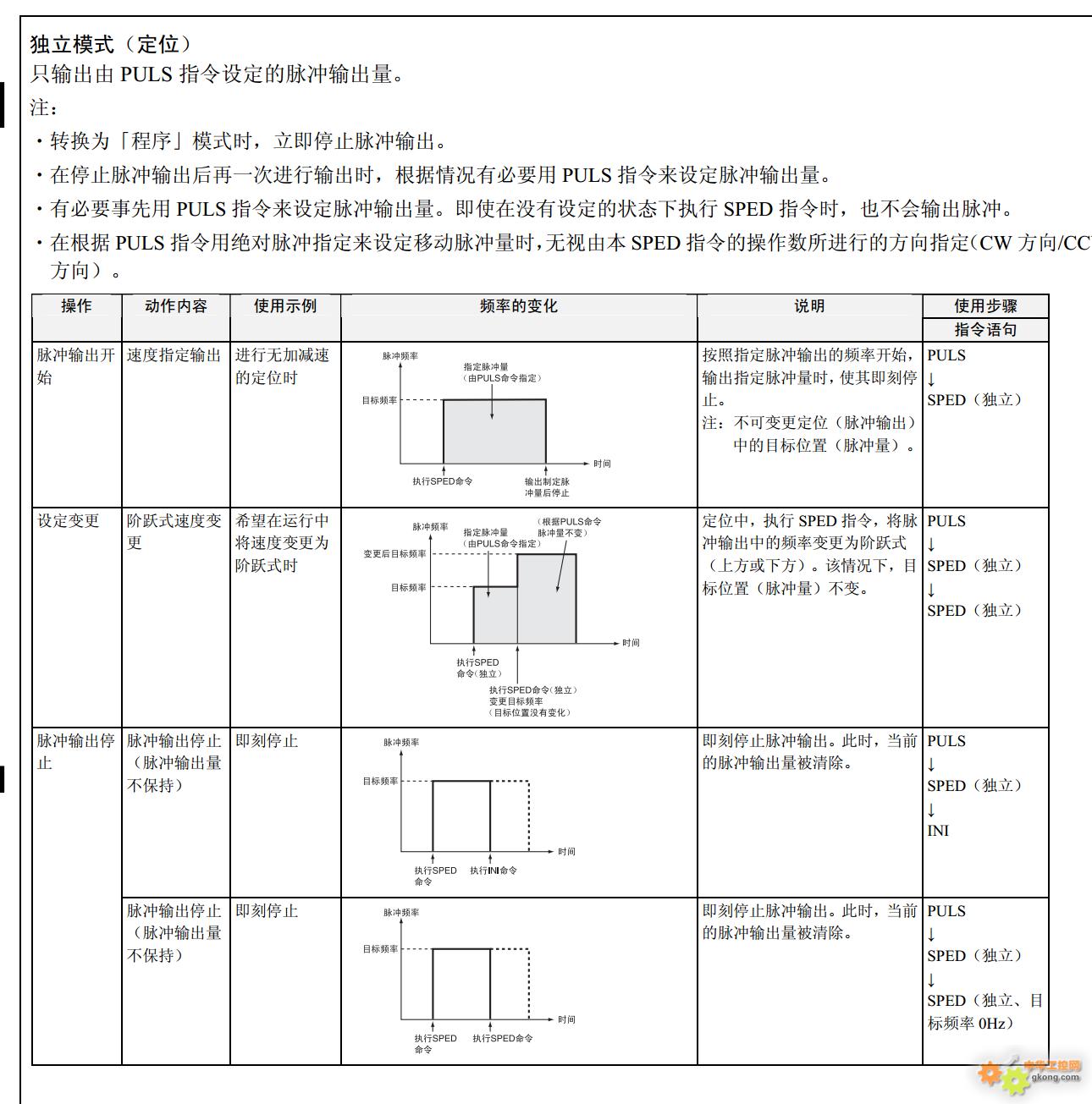

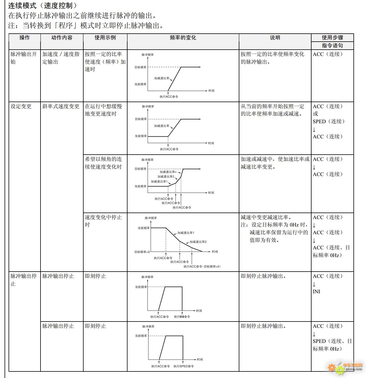

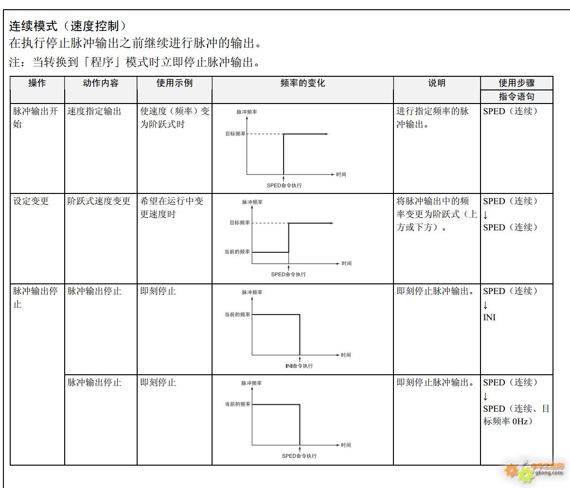

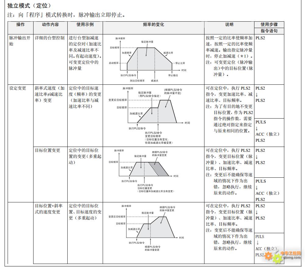

现在的年轻人不讲学德,自己翻翻手册,有硬件的情况下,自己试着编写程序跑跑不难嘛??
