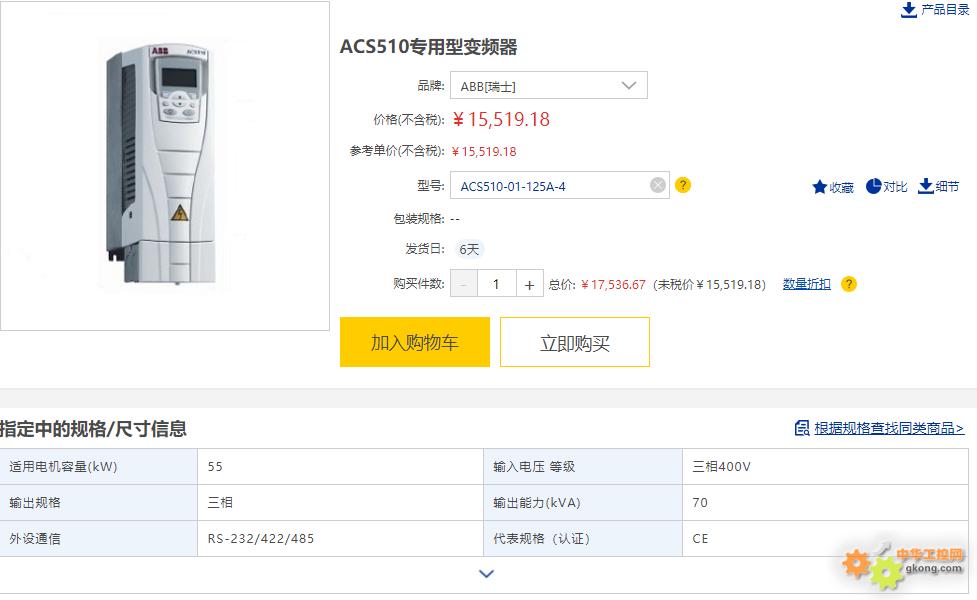

价格便宜的话另当别论,否则以后的维护成本就贵了啊。备一台55kw和一台7.5kw的备件价格不一样的呀。

制作电控箱并能装下55KW的变频器,安装空间不会差异太大,毕竟用同样的电控箱,装6个7.5KW的变频器也是差不多的吧?

还是一拖多方便省事,这样用的很多,不必太纠结。
变频器多了故障概率也会多,维修次数,成本也更高。

以下是引用royinju在2020/12/30 11:11:44的发言:
   安装空间不受限的前提下,还是一拖一合理。
万一后期工艺升级呢?这种隐性的成本也是钱。
[此贴子已经被作者于2020/12/30 11:33:58编辑过]

变频出线测主回路加正弦滤波器后支路再分别加热保护。
