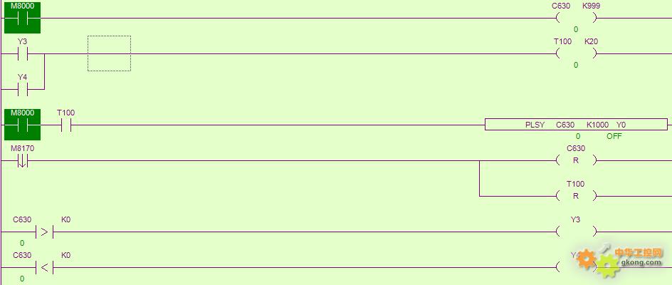

为什么信捷XC3
输出脉冲在C630是 正数的时候脉冲是有的
在负数的时候没有呢
抱歉 发错图片了

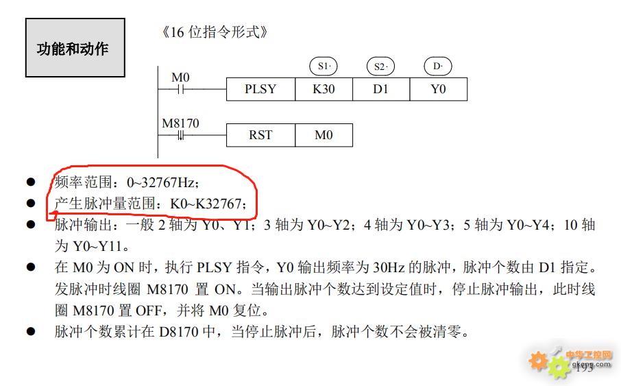

应该是不能使用负数的
