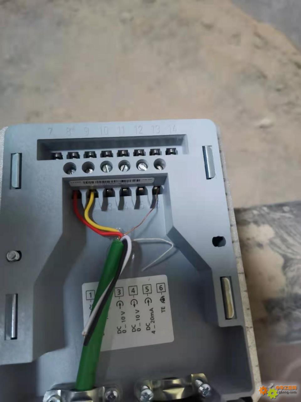

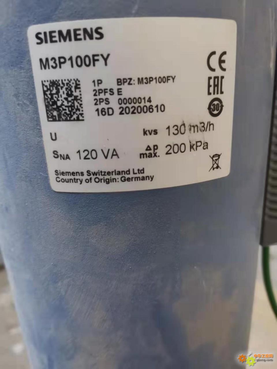

如何用西门子S7-200 smart模拟量输出模块,控制两个西门子M3P100FY阀门,打算用4-20mA信号控制这两个阀门,直接让模拟量输出20mA,这个程序怎么编?

发表于:2020/12/28 9:40:22

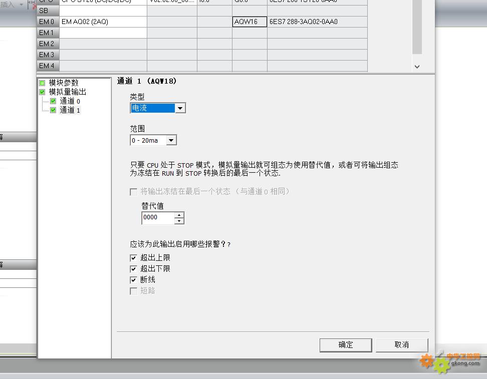

发表于:2020/12/28 9:42:16
这模块地址怎么是AQW16?

发表于:2020/12/28 9:57:42
MOVE 你的工程值到AQW16 里面就你要的输出电流 换算值  没用过西门子这个但用法应该都一样

发表于:2020/12/28 22:54:27
回复 #2楼 半夜微凉
地址是对的 按照给的地址用就行,程序的话一般自己搞一下标定或者用自带的模拟量库都可以
19416
329345277
文章数:5669
年度积分:837
历史总积分:19416
注册时间:2008/12/16
发表于:2020/12/29 5:25:35
看图片上4-20mA不是5号端子吗,楼主接前面两个是什么,被挡住了,电源?

发表于:2020/12/30 10:12:50
回复 #3楼 twtynijj
我也是这样想的,但是西门子的编程软件不会用,上不了手

回复 #5楼 329345277
对,是AC 24V电源

发表于:2020/12/30 10:16:07
回复 #4楼 xupeng2008
明白了,谢谢
