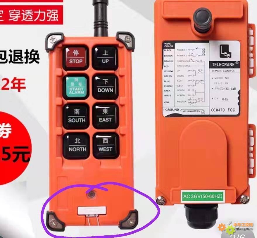

从淘宝上遥控器都有这个磁铁
但是我们买的没有
厂家说不用
这个真的不需要吗
现在情况是控制距离特别近。

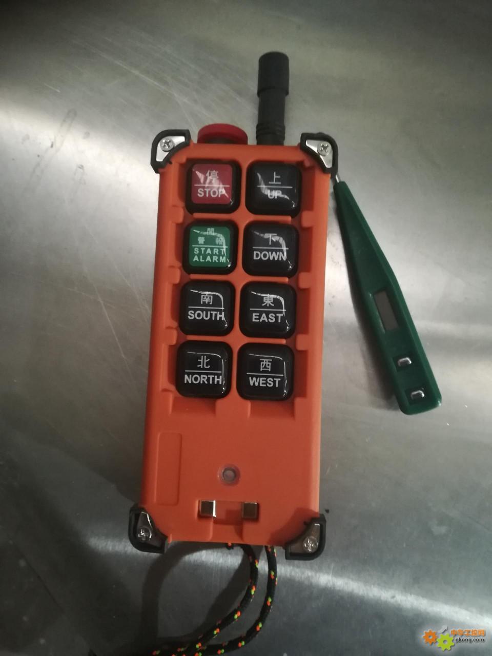

估计里面磁性开关已经短接

这不是行车遥控器么...

在国产的行吊控制器里,做的比较好的是森夫,不要问为什么,我不是森夫的代理,也不是森夫的厂家,只是一个使用者,楼主的这个是纯山寨禹鼎的产品,垃圾的一逼。

这不是行车遥控器么...
是的
别提了,我现在遥控器垃圾,特别难用。

正常情况下 没有这个磁铁 遥控器是不通电的
这就是个保护钥匙 掉了就断控制信号 行车就停

相当于一个钥匙,不用的时候去掉 干簧管断开,操作手柄断电,避免误动作。

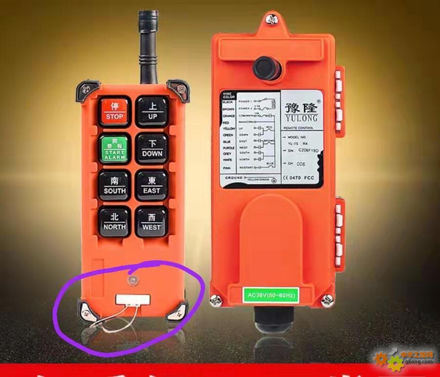

国产山寨禹鼎,在河南的新乡已经形成了一套完整的产业链。
我们买的就是河南的
