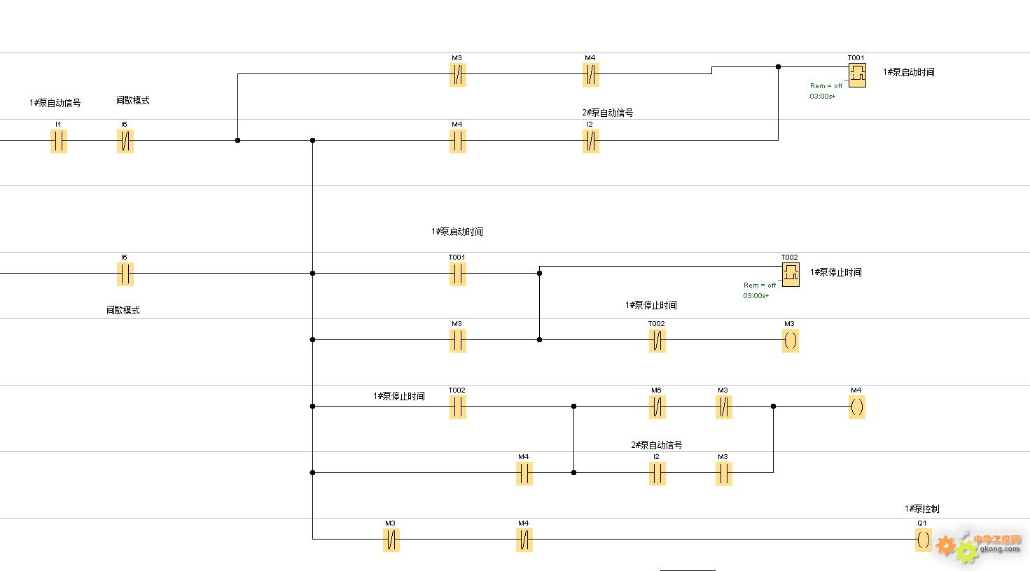

一、客户要求:1#泵开7小时---停5分钟---2#泵开1小时---停5分钟,按照这个顺序来循坏加药。
问题:制备过程中,假如1#泵突然故障打停止,2#泵将要继续保持开1小时---停5分钟加药,但是2#泵在开1小时的过程中,1#泵复位了,程序应将不受影响、继续2#泵的1小时制备完后再从1#泵开始循环加药。
疑问:现在程序是可以轮流按顺序加药的,但是问题在2#泵在开1小时的情况下,1#泵复位了,程序受到影响、不继续2#泵制备,反而重新开始1#泵开始循环加药。该怎么避免这个?

上图

这个是西门子小型LOGO逻辑控制器来的

2号泵和1号泵之间互锁程序没写对

客户要求不完美
极端情况会出现一直加药不停歇
简述为加药1h停药5m,1#2#泵轮流工作
我做的思路就是
先弄个1h-5m间隙时间
再依这个时间摆,利用单键启停电路做1#-2#轮渡
再考虑1#故停/2#故停切到2#/1#
