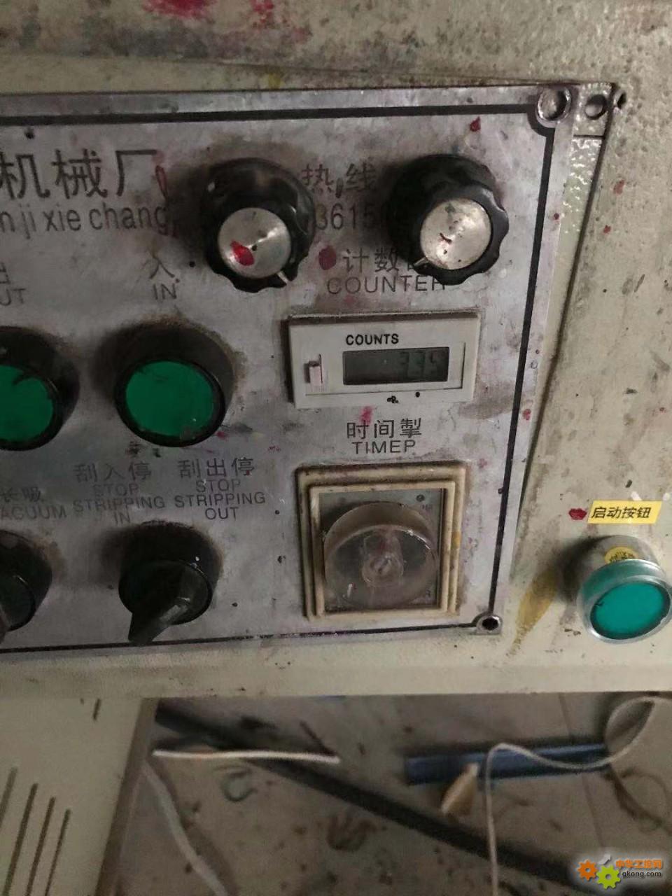

亲戚有个丝印的机器总是莫名其妙出现故障,我看了下,老掉牙设备  都是电路连接的   没有控制器     本来以为吃小菜一样  弄了个落灰的FX1N  俩小时搞了个程序  以前线路全部剪掉(粗心了表情)
接完调试动作一切OK  发现有俩电位器   打电话去一问   一个旋钮控制变频器正转频率   一个控制反转频率   凉凉  没接过这玩意
求助各位老哥
这个是俩旋钮图片

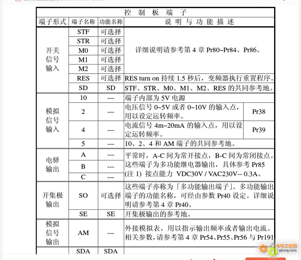

两个点位器   上面的连在了一起   下面的连在了一起   相当于一共四根线

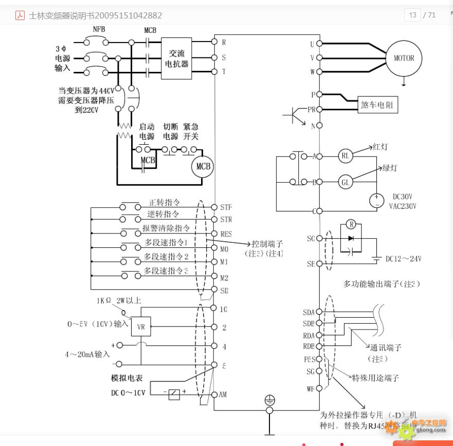

变频器是士林SC    这是接线图
电工基础太弱了   实在看不明白咋接  各位老哥给指点指点
参数应该不用动  原来正常用的

谢谢各位  已经搞定了   用前进的继电器常开常闭各接一根中间线就OK了

丝印机一个是回墨速度 另一个是刮刀速度 经过中间继电器转换后到变频器模拟量输入

以下是引用heshilih在2020/12/28 11:12:58的发言:
有多段速控制还装电位器,有些多余
电位器可以无极调速,.
你多段速有无极调速好用?
这个也没有触摸屏界面,你正反转速度你怎么选择?
2个电位器,中间用继电器选择CW CCW速度,我感觉设计挺科学的
