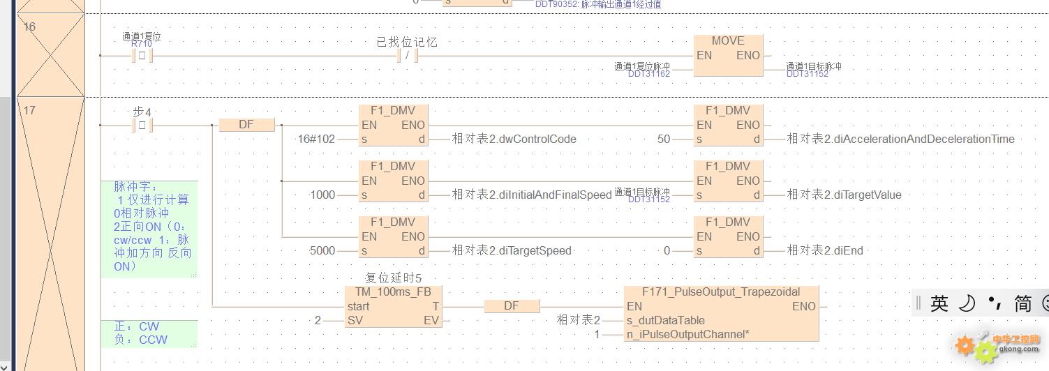

前面画叉表示程序删除掉的意思?  没有作用了?

以下是引用ytleaderplc在2020/12/21 10:43:29的发言:
表示对应的网络段没有激活,没有激活的部分不会被执行。
网络段激活/禁止:菜单编辑未激活/激活    快捷键:CTRL+K

想不到松下还有这功能
