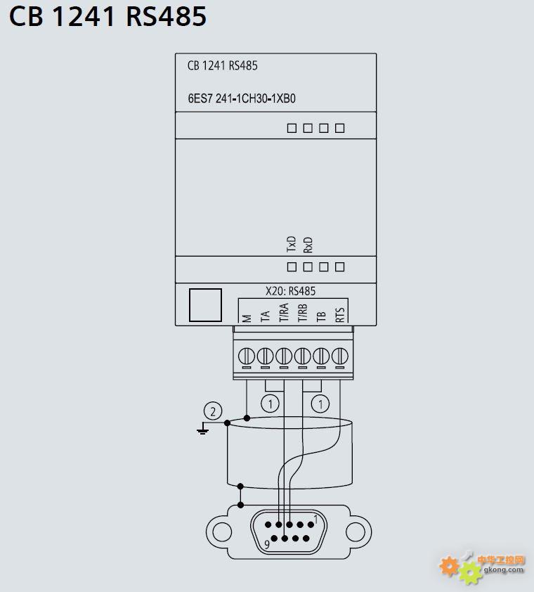

如图所示,西门子1200的485通讯板,与两线的485仪表通讯,这个RST端子接什么?还是说不用接,空着就行?

不用接
A B接上就行了

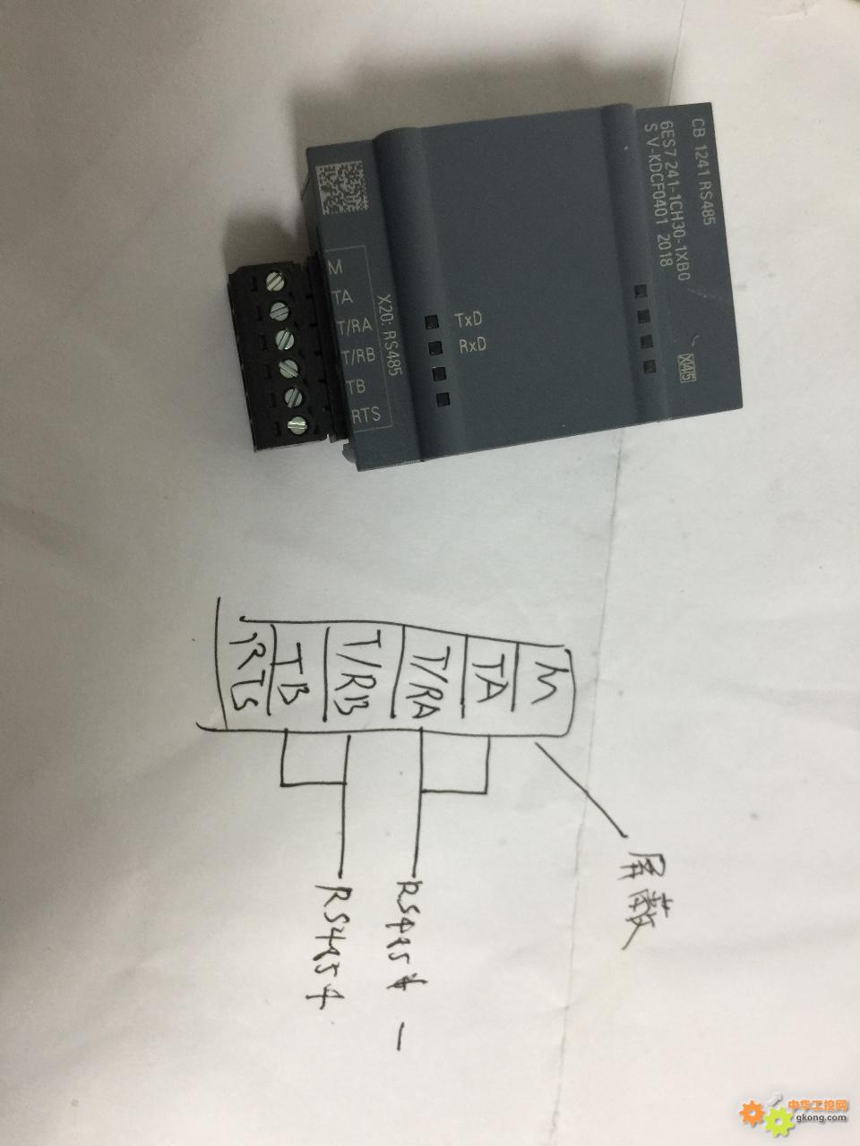

按自己画的图接就行了;

空着就行

只接T/RA,B就行, TA,B应该都不用接.

RTS接第四脚应该是西门子之间通信用,跟第三方通信不需要

好的,感谢各位老师指导
