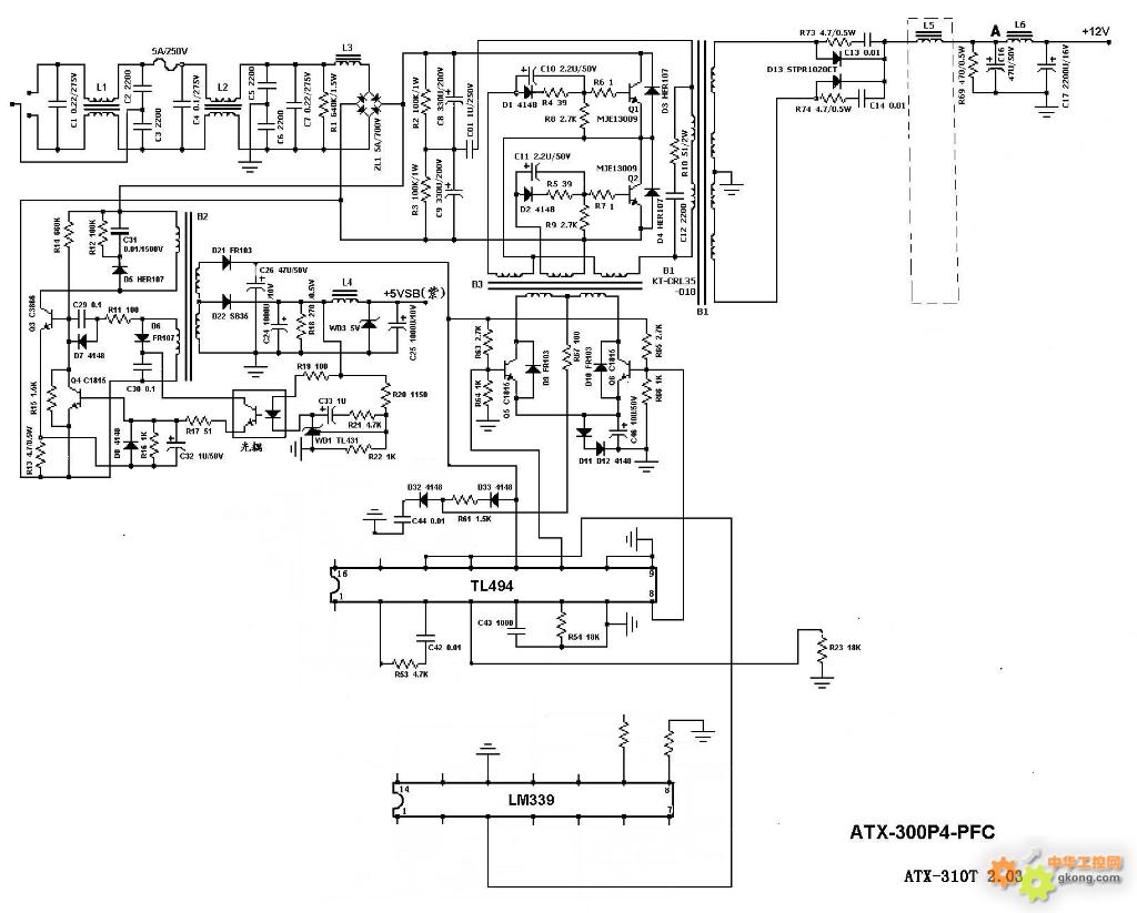

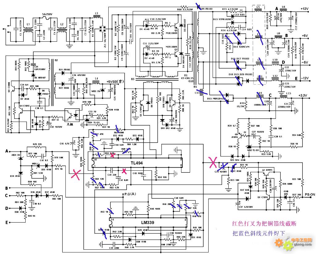

找到一个库存电脑电源,准备改一个60AH磷酸铁锂电池组的充电器(充满电电压14.4V),有相关改装过的人吗?
因为电池组也是买单体15AH3.2V(充满电3.6V)电池自己组装的,想自己改装充电器玩玩

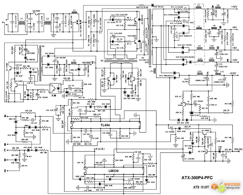

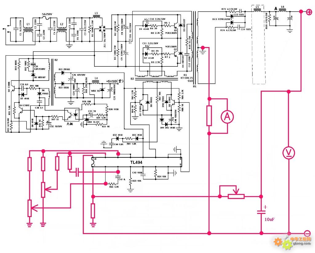

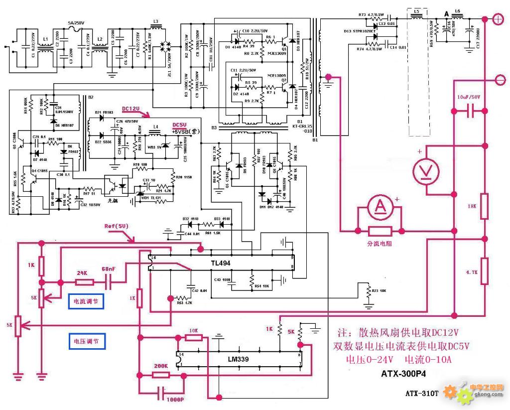

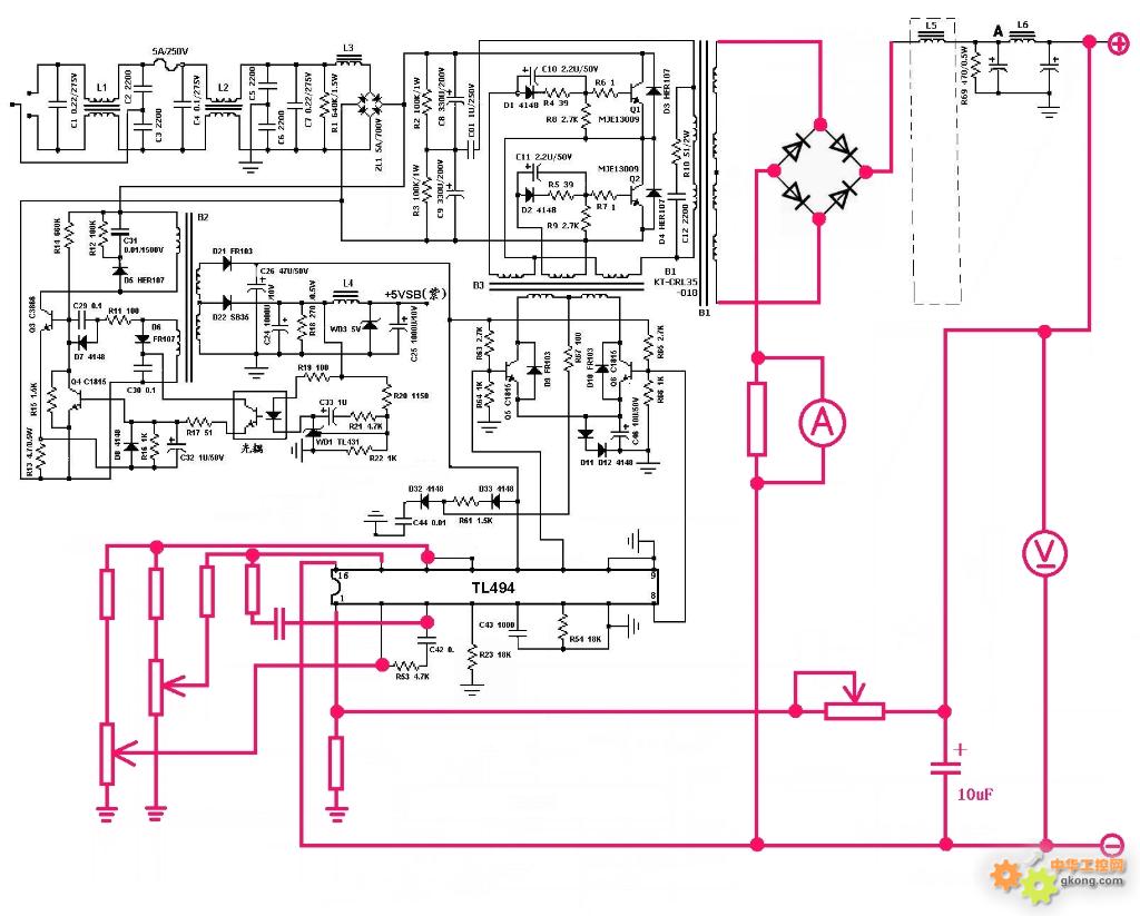

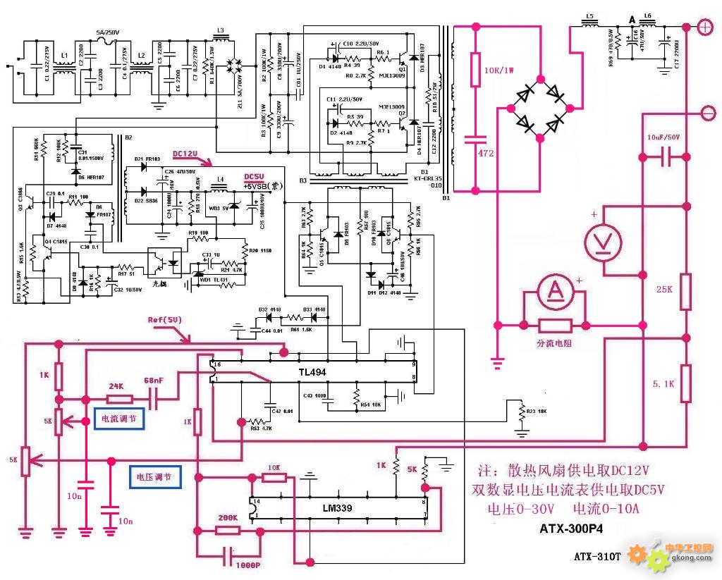

网上有很多类似方案,入手方法就是改为电压电流可控,即可调电源,十分之一充电电流即15V/6A完全可以
入手方法见下图
电流表A网上有现成10A/20A的的数显表,内部已配有分流电阻

我想改为快充(20A充电电流)+常规充电(8A),电源是450W的,应该可以对付快充了
