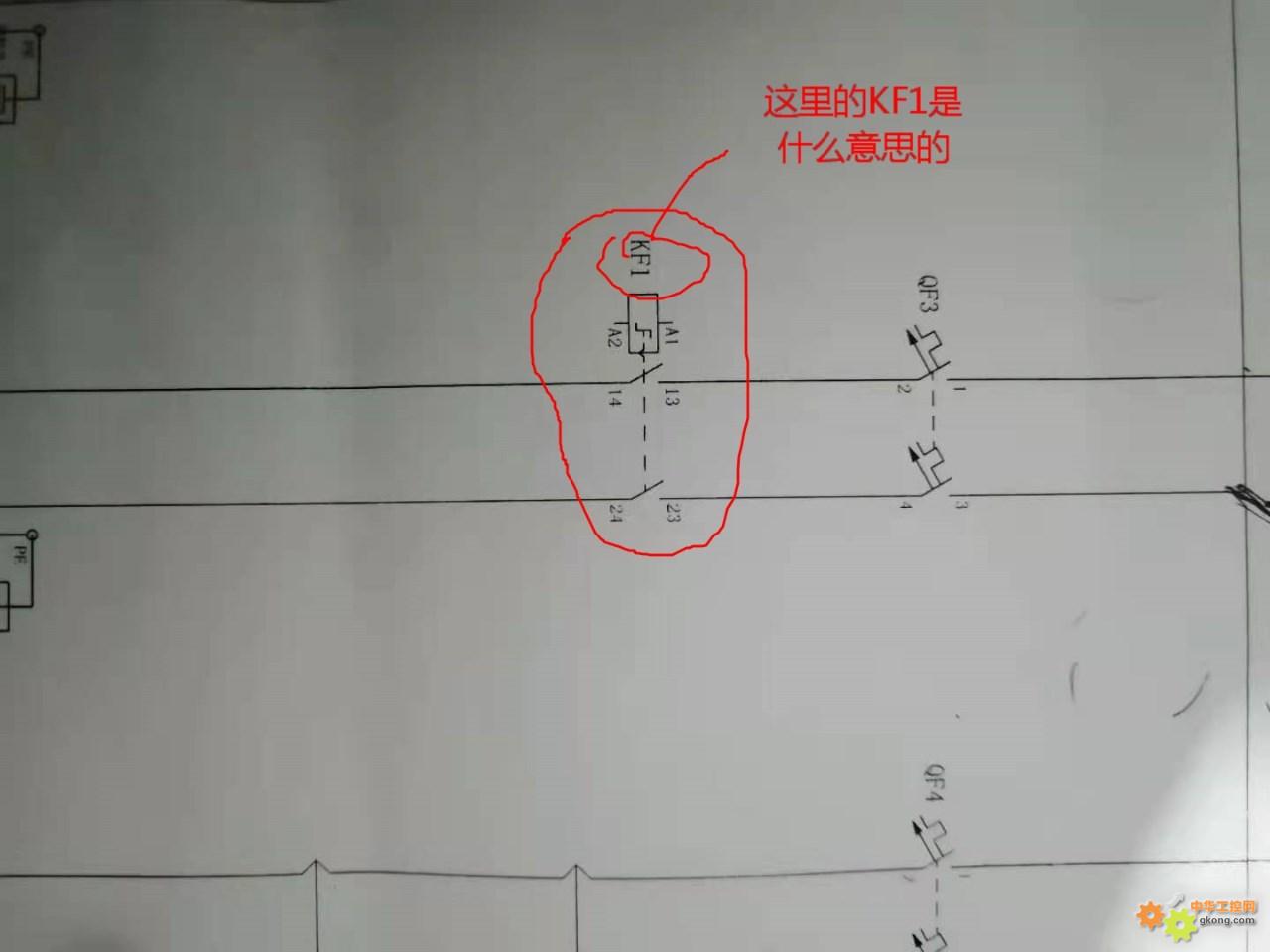

这里的KF1是接触器吗
10
1250
这里的KF1是接触器吗
3486291957
62
作者的所有帖子(62)
2020/7/5
发表于:2020/12/17 22:35:29
这里的KF1是接触器吗,我记得好像接触器是KM开始的

发表于:2020/12/18 8:01:55
可以是中间继电器,也可以是接触器用两相。要看看型号。

发表于:2020/12/18 8:12:04
从图形来看应该是中间继电器或者交流接触器吧

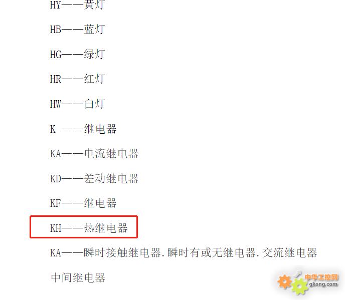

发表于:2020/12/18 8:13:46
KF是继电器,具体是什么继电器,请看实物

发表于:2020/12/18 20:43:08
回复 #3楼 李东泽
谢谢朋友的解答的

发表于:2020/12/18 20:59:44
3486291957
在
2020/12/18 20:43:08
谢谢朋友的解答的
这是可自动可手动的断路器 画法不正规

发表于:2020/12/19 15:33:31
是不是那种带强制扭的继电器符号?

发表于:2020/12/19 17:18:48
难道我一直画错了?我继电器全用KA表示~~

发表于:2020/12/21 20:56:47
回复 #6楼 蜀中之首
后来装上的是交流接触器的

发表于:2020/12/21 21:31:26
看符号的确是带有切换标志,应该是锁栓继电器(记忆继电器)或者带有手动切换的继电器吧
