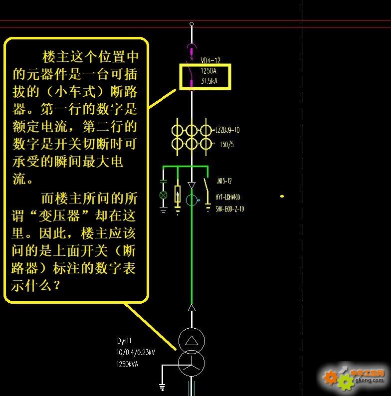

这个图纸中变压器的标注是什么意思

1250A
31.5KA
这两个数值在这个图纸中是表示什么意思
这是一个变压器。

通俗讲就是真空断路器的额定电流和短路电流(分断能力)
谢谢回复。长知识了。

额定电流1250A,短路断开电流31.5KA
