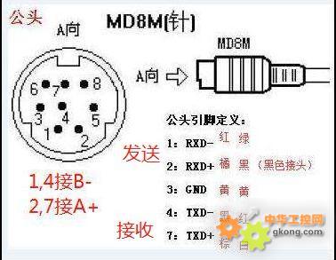

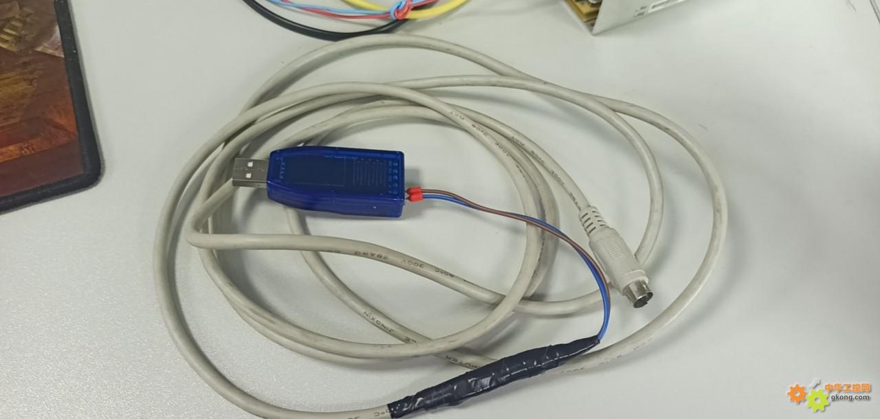

我们常用的SC-09数据线不耐用,所以我没得办法找来一根威伦通讯三菱的线剪断,按照下面的接线图,再买一个USB转485,就可以用了,通讯测试没有任何问题。图中的颜色是我根据自己数据线标出来的,实际颜色自己测量一下

楼主跟我做的通信线 一样 USB口转接信号线
