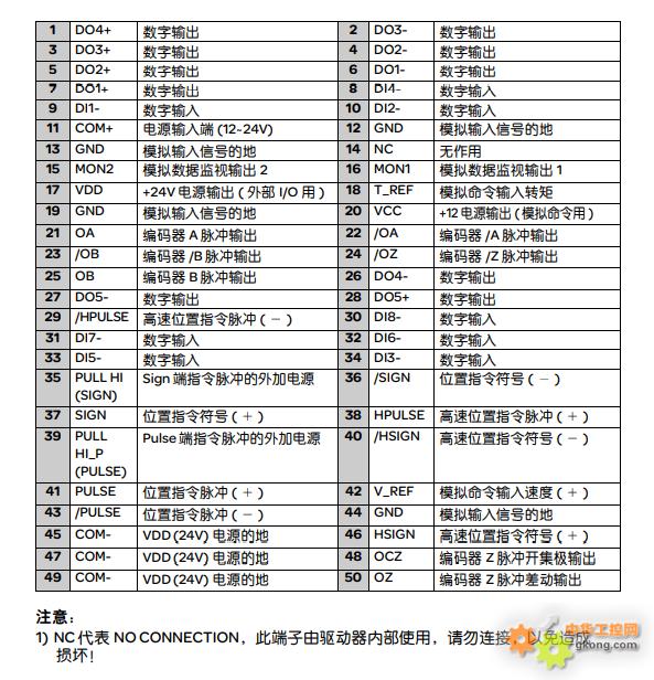

PLC是永宏的FBs系列;伺服驱动器的施耐德的LXM 23D;电机是BCH的1302
我想获取电机运行的反馈,并将数值存于PLC中,方便我进行监视,但是我不知道该如何操作
是否需要用到PLC的高速计数器?
M
附一张伺服驱动器的I/O接口图:

伺服的编码器输出接PLC的高速计数端子,作为实际数据,

接哪一个输出端呢?伺服驱动器的脉冲输出端有5个,应该要监视哪一个呢?

a+ a-就够了
