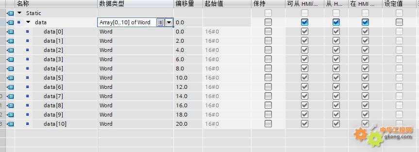

1200想实现填表读表功能,就是先进先出,网上查询都说用LGF_FIFO库,基本是V15或者V14SP1版本,我的博图版本是V15.1下载的库也是15.1调用库之后管脚都不一样了,也没有实验通过,求助

问题已经解决,哪个版本都可以,建立的背景DB中数组数据类型为INT。我上图中数组数据类型为WORD所以不能正常存入数据,数据类型REAL也不行
