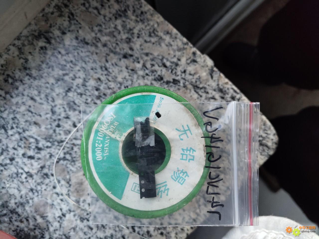

找了一示波器,测了下发波正常。发波进入hct245后没输出,查了资料19脚是使能脚。又顺着19脚找到u51的y脚,测u51的B脚是高电平没问题。再测u51A脚时变频器有输出了。后找资料分析是u50问题,网上买了个换上后完美解决
