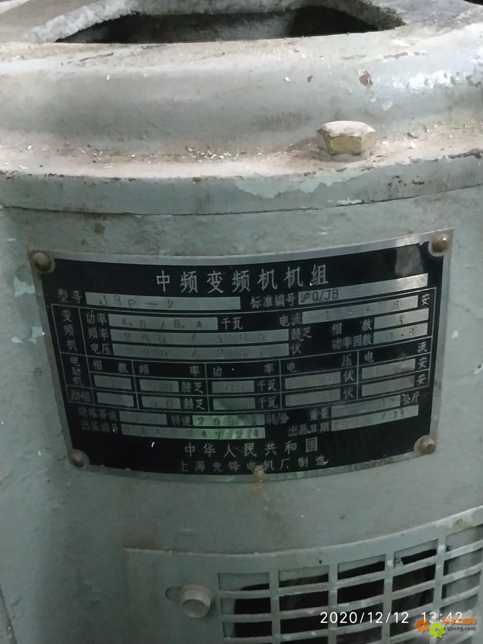

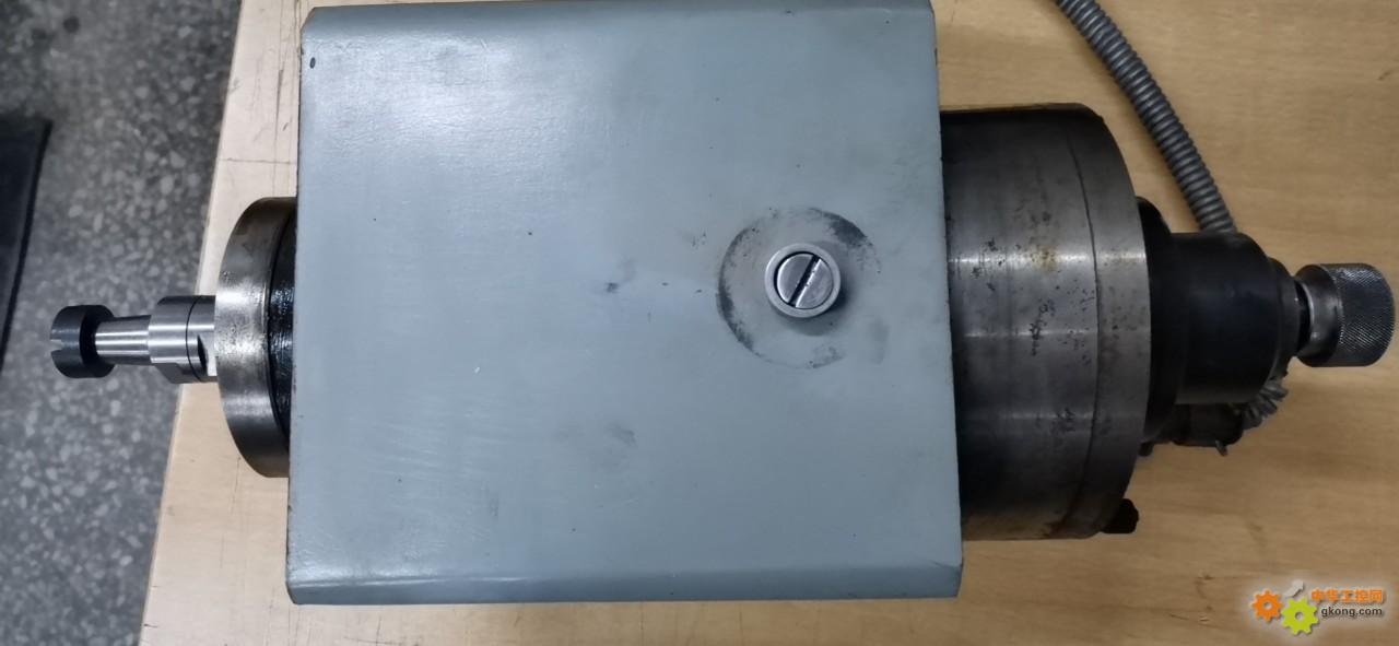

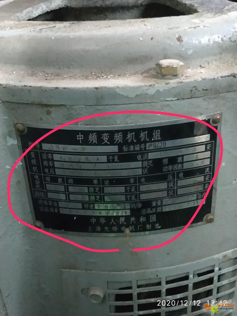

这是主轴电机
[此贴子已经被作者于2020/12/12 23:34:23编辑过]

发表于:2020/12/13 14:02:48
百度了一下
中频发电机组
中频发电机组由三相交流供电,由工频鼠笼电机驱动同轴中频发动机,对外提供100Hz、125Hz、150Hz、200Hz电压0-800V的三相交流电源。主要应用做机场电源,中频感应加热器电源、变压器试验电源、高频振动棒电源等,也可作为中频电源应用于其他各行业中
大家一起学习

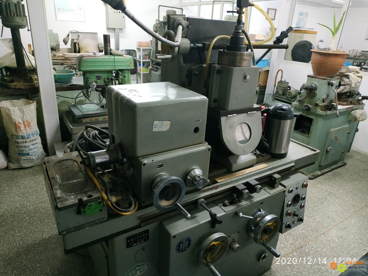

这台万能洗磨机大家见过吗?

发表于:2020/12/14 13:17:19
那个年代没有高频变频器,通过这种转换一下来得到不同频率的电源,设计师真的很厉害。还见过一种通过皮带轮来提高转速的。

您说的很正确 现在我想只用上面的主轴电机  因为主轴电机精度(抖晃率)小于0.0002毫米给它配个变频器 看不懂该机组名牌   变频器输出频率已经调到三百赫芝 还是不转 难道还需要励磁吗?
这台万能铣磨机的供电  可能就是旁边的发电机供给的

看到铭牌上励磁
按要求接入励磁试试

以下是引用蜀中之首在2020/12/15 9:45:51的发言:
看到铭牌上励磁
按要求接入励磁试试
五孔航插  里面是焊接的 就三根线  频率输入300赫芝已经接近了  原设备负责人联系不到  难道是有意误导  光学高精度加工  竞争激烈????再去时好好看看
