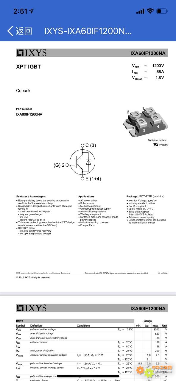

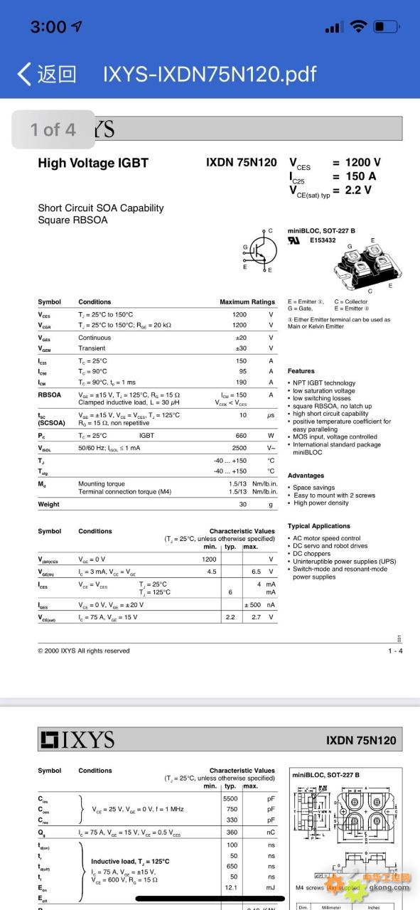

二者之间可以替换吗,有一个没有续流二极管。用在制动电路。。。

我见过西门子制动单元用的就是没有续流二级管,但你这图片的两个igbt电流等级就不是一个级别的,大电流可以替换小电流的

替换后,没有续流二极管的要在外部自己加一个肖特基二极管。

有些驱动板带有外部续流二极管,更换的制动管可以不带续流。
