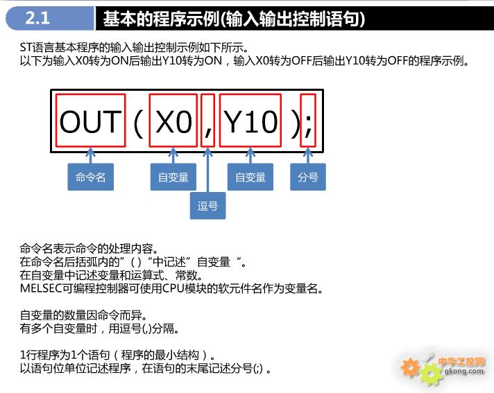

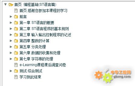

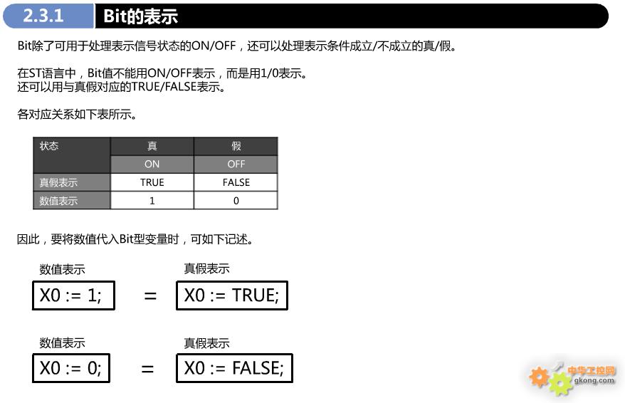

最近学习ST语言,找来找去,觉得能找到的资料不多,而且学起来不好弄懂,各位大佬有学这个的比较实用的资料,视频,或者样例吗?可以分享下,本人付费也行啊!不胜感激!
网上有一些基础教程 视频也有是Q系列的.
