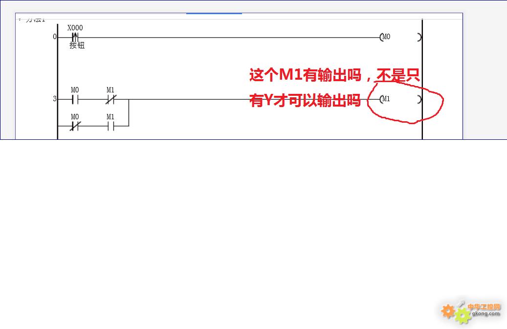

M1可以输出吗,不是要Y点才可以吗

从电工的角度来看,内部寄存器M输出为虚拟点,这个地址的状态变为ON,而Y点输出的实际外部IO。
从程序员的角度来看,M点就是一个内部的BOOL变量,它被置1了。
学习PLC,首先应该去学习一些计算机基础。
Good Luck~

m可以叫中间继电器,只是过度用,不对外输出。想对外输出可以用m的常开驱动y进行输出。

内部继电器,可以随便输出,只是你没有办法外接负载而已;
用触摸屏的话在屏上可以把M1当成指示灯直接显示;

这个 就等于是硬件电路里的中间继电器线圈 不过被虚拟化了 把他理解成电路里德中间继电器用就OK

换成是继电器电路控制马达的话,可以理解为M是中间继电器,Y是交流接触器

接点起始,线圈结束
好像还没有谁破坏这个规律
具体这线圈是用M还是用Y,没人强迫,如果确定这个控制就是电磁阀,或电机就直接用Y,如果还需要其他条件参与就用M
或者是接线图还没落实就用M,以后再过渡。

这样理解:按下X000 后,M0 驱动、输出 M1驱动;第二个扫描周期 M0 没驱动没输出 M1上次驱动,M1驱动。第三个扫描周期 M0 没驱动,M1没驱动。
