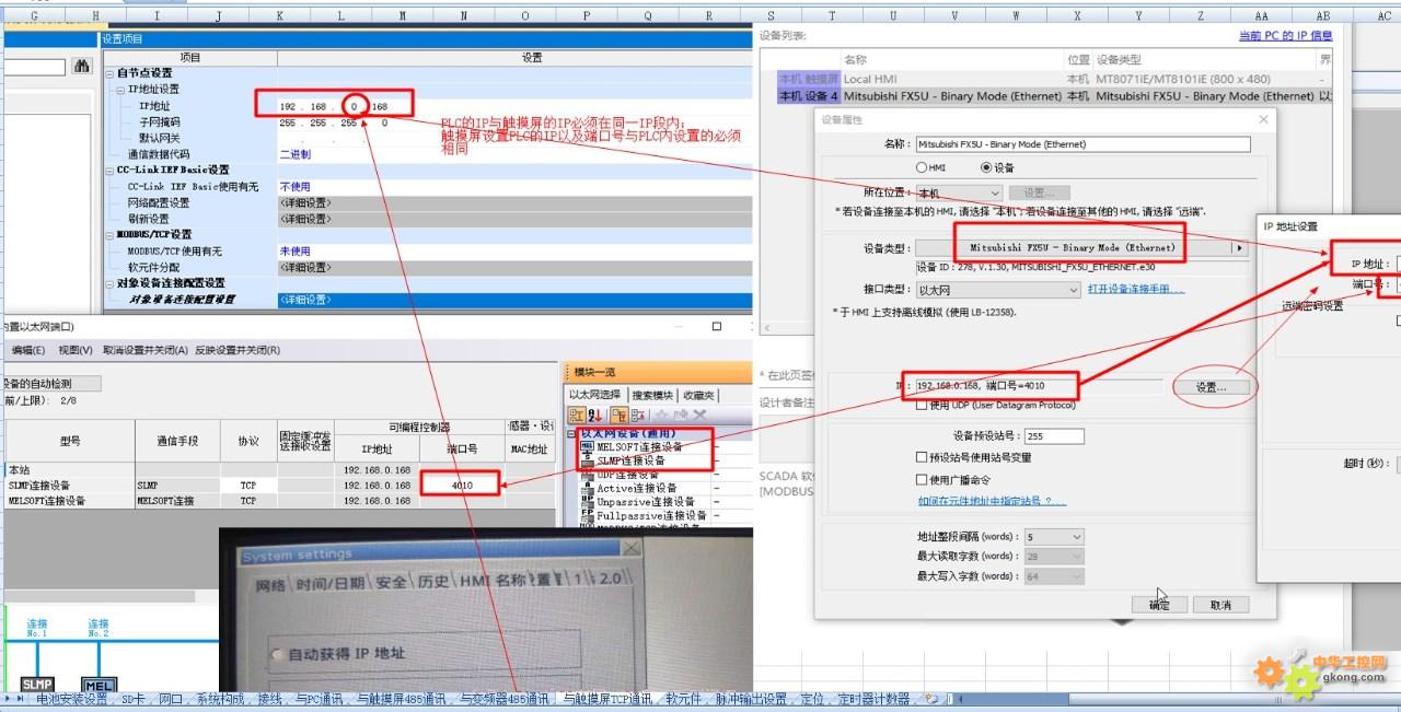

程序带两轴步进电机和一个变频器,MT8071IE触摸屏
DELTA VFD-V series变频器应用于一般钻孔机使用P2P定位功能
