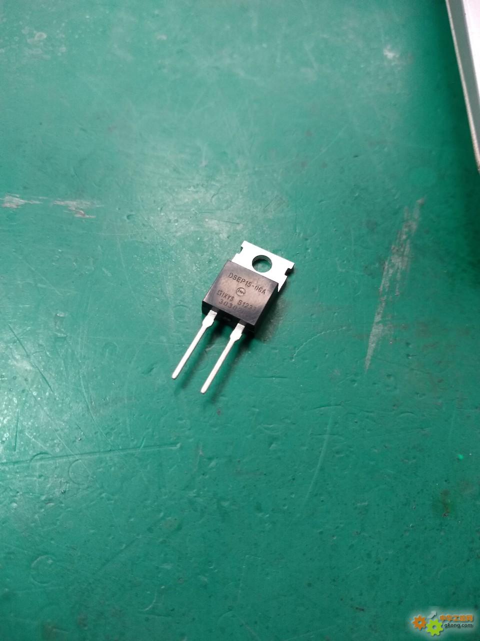

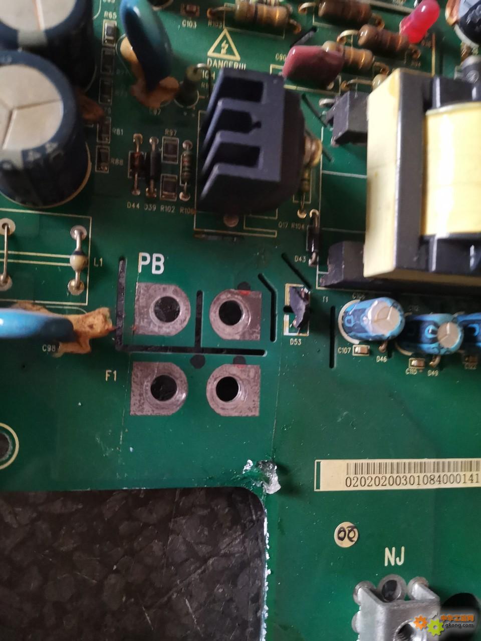

刹车管边上的二极管D53飞了?有人知道是什么型号吗?

DSEP15-06A IXYS

感谢老师??
