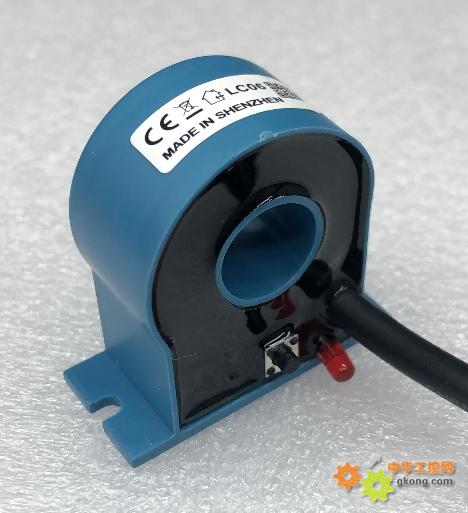

单路AC电流采集,MODBUS RTU 标准协议,体积小。宽电源供电。很方便电柜安装,螺丝固定 35mmDIN

调试要点, 这个模块是采集一路AC电流,兼容03 04指令,最高115200波特率,默认9600. 如果指令对了,通讯不上,调换一下4852线位置。接线时要注意,不要碰一起了哦。 写入通讯数据后 要重新上电。
