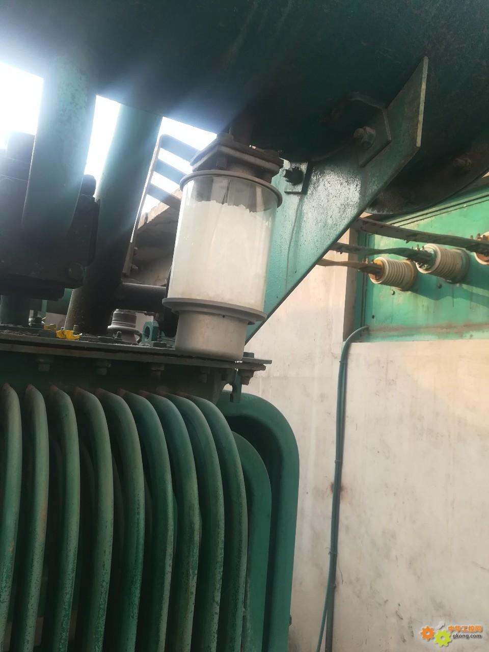

油变变压器呼吸器干燥剂都是蓝色的,这的变压器是白色的。他要是变色会是什么颜色?

发表于:2020/11/29 16:14:40

发表于:2020/11/29 17:31:26
白色的干燥剂,吸水以后应该是棕色表明不再具有干燥能力需要更换

发表于:2020/11/29 17:38:33
变粉色?

发表于:2020/11/29 22:49:32
有很多白的不变色。。。。。。 你这个变压器很不少年了啊

发表于:2020/11/30 10:20:10
我也是头一次见到。原来的都是蓝色

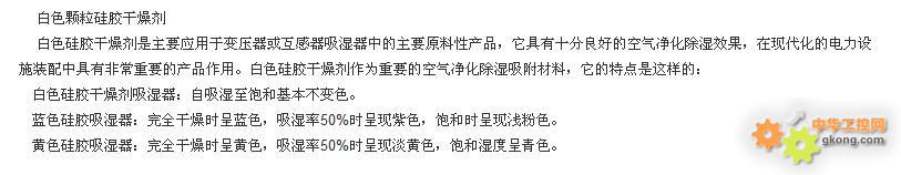

5199
小笑笑
文章数:782
历史总积分:5199
注册时间:2008/11/14
发表于:2020/11/30 10:43:00

回复 #7楼 小笑笑
了解了,感谢科普!

发表于:2020/12/1 15:30:57
我接触到的变压器都是黄色和白色。蓝色的还没见过!
