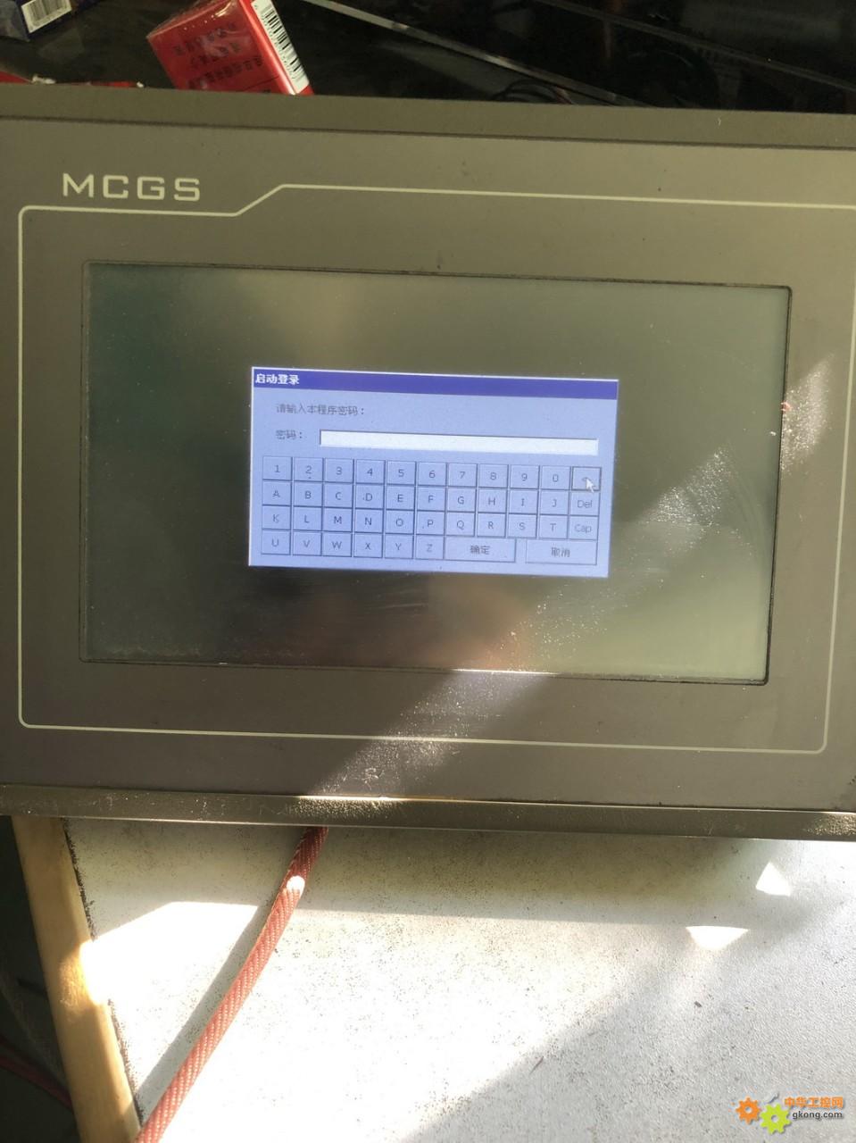

目前这张屏上下载程序正常,在启动进度条提示点击进入系统菜单时弹出输入密码。不知道如何能清除这一级的对话框。谢谢回答!

在窗口编辑页面点右键---点属性---点启动脚本程序---把里面的相关脚本程序删除再重新下载就可以了。

按照这个操作就可以了

以下是引用中华小熊在2020/11/28 17:44:04的发言:
按照这个操作就可以了
坛友你用的软件是什么版本呢?不像是嵌入版7.7的。

我用的是POR

回复 #3楼 中华小熊
我没有源程序怎么办

回复 #7楼 狼王LVSI
没有程序什么也干不了
