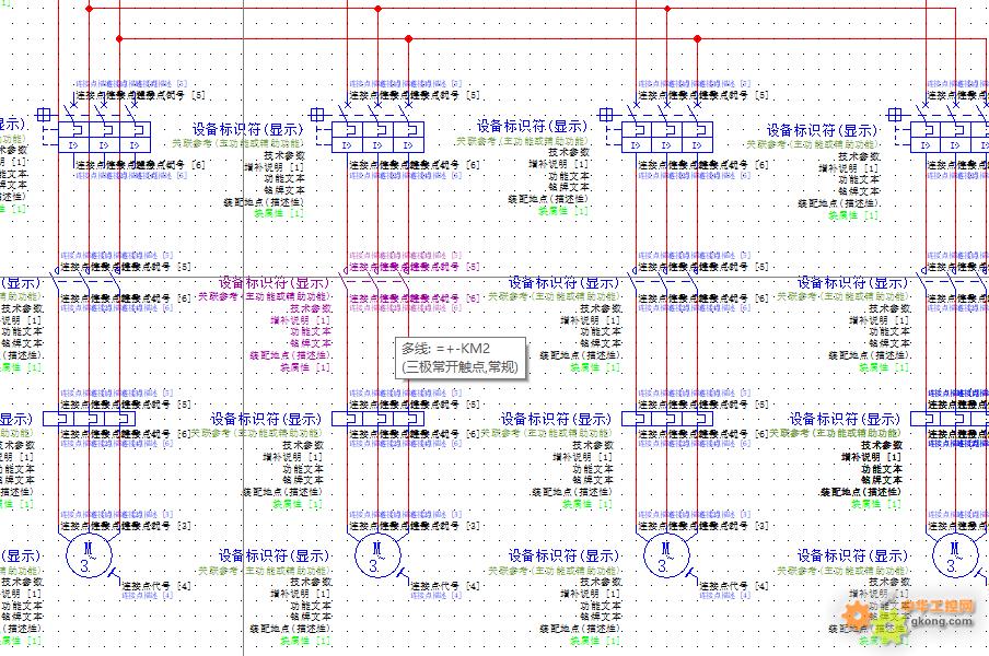

eplan画面元件都变成编辑模式了怎么办

选项-设置-用户-图形的编辑-2D-显示属性名称,去掉勾选就好了。

发表于:2020/11/27 9:09:31
回复 #1楼 724683279
谢谢了!
