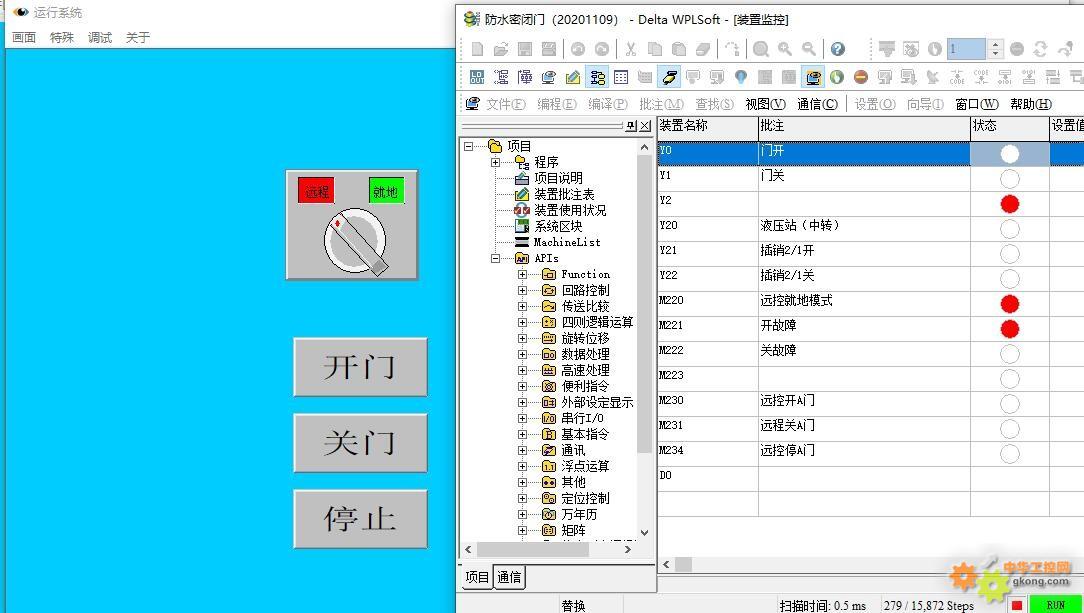

官网下载安装组态王6.60 SP3(PC是WIN10企业版系统),台达PLC(DVP12SE)与PC组态王监控系统以太网连接,监控界面数据(D0)显示正常,下发开关停(M位)控制正常,监视状态量(Y)不更新显示。
将组态界面分开成显示界面与控制界面2个界面,显示界面就能正常显示Y的状态量,当然控制界面也能正常下发控制指令。
单独控制界面,下发控制指令(M位)正常
单独监视界面,监视数据(D)以及输出(Y)的状态量显示正常
将控制界面与监视界面合二为一,就只能下发控制指令(M位),不能正常显示输出(Y)的状态

组态王的信息窗口怎么说?试过设备测试什么情况吗?

我6.55,485连接12SA2、ES2也遇到同样问题,状态变量M和Y不能同时在一个界面上,没办法只好在PLC程序取M与Y并联。不知道哪位还有什么好办法?
