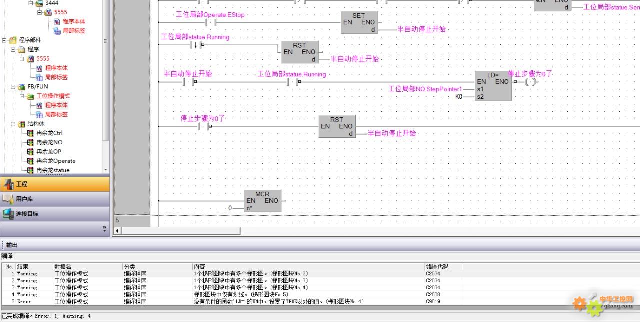

求大神看看 这个结构化编程报错是什么意思

完全无法理解。。。。请教 在线等急说什么LD= 指令 EN 设置了true 以外的条件 莫名其妙

下降沿还是直接en?

MCR的前面串一个常开或者常闭的点下去。

写的有问题,FBD 结构化不该这样写的

这个换成AND=试试

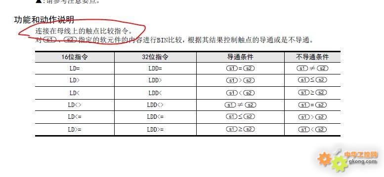

发表于:2020/11/26 10:05:12
dingood
在
2020/11/23 15:29:33
因为手册上已经明确:
