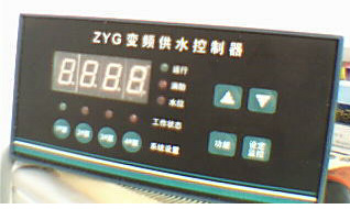

1. 在多泵系统,有些单位在某个季节系统的需求流量很小,一台泵就可满足要求这样就造成了只是一台泵运行的情况,其它泵因为长时间不运转有些已经锈住了,这样当某一天用水量突然增大时,运转到这台泵的时候变频器报故障,泵转不起来了。系统变频故障保护停机。因此系统必须有定时轮换泵的功能。
        2.无论是多泵还是单泵常见的一种情况是,用户并没有用水的,管网密封也很好,但是水泵老是以一定的频率运转保持恒压,停不下来,这样就会影响变频的节电效果,和不用变频差不多,不省电。因此系统必须有休眠和休眠唤醒功能,这样在达到压力后系统如果老是以一定的低赫兹运行,必须停下,这样在某个压差下,系统会再次启动来维持压力。这样就综合了压差供水和变频供水的优点真正实现节能。
         一般变频供水的模式应变为 多泵定时循环+休眠和休眠唤醒
        或多泵定时循环+小泵(维持小流量)
         单泵+休眠和休眠唤醒
        下面这个控制器可以实现上面的功能
        ZYG恒压供水控制器为单片机智能数字控制,四位数码管显示,采用模糊控制技术,国际标准仪表结构(开孔尺寸152mm*76mm),外形美观。并提供水位信号接口,消防信号接口,双恒压控制,小流量停机,睡眠和睡眠唤醒,定时换泵,变频故障保护,水泵无水检测,远传压力表断线保护等功能,可带4台大泵,1台小泵.输入输出全部光电隔离,可应用于生活,消防,生活消防合用等供水系统。本控制器历经现场考验,稳定运行是它的首要特点,ZYG控制器的压力控制精度高、产品质量可靠、其中无水检测功能,无须安装液位仪表,软件智能判断,特别是抗干扰性能好,在变频环境下运行很稳定,操作使用简明直观,比PLC成本低,调试更方便,一般应用只需要设置加减速时间和压力设定值压力表量程,各参数键盘数码设定可断电存储100年,具有硬件看门狗,可直接接电阻式远传压力表或4-20MA输入(若输入4-20ma可并接250欧精密电阻,需调零),具有睡眠和睡眠唤醒功能,在最低赫兹时输出可为零,避免了频繁切换泵和电机长时间在低频运行发热的情况,比一般的控制器调量程时现场调试更方便,量程直接数码设定不必调节电位器.各台泵互为备用,循环起停,特别适用于多泵循环软起动方式的恒压供水系统.虚设小泵可以实现休眠和休眠唤醒功能,
      具有水泵无水检测,远传压力表断线保护,无须另外再接别的传感器,软件智能判断.
