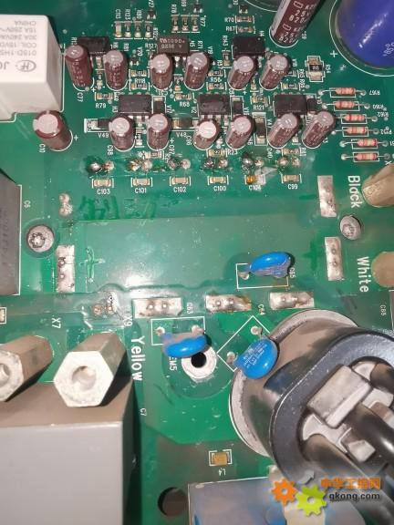

ABB变频器如何屏蔽ACS510驱动板的报警信号,谢谢,怎么接线

你说的VCE检测报警吧,它根本就不报警,因为根本就没有....你报啥

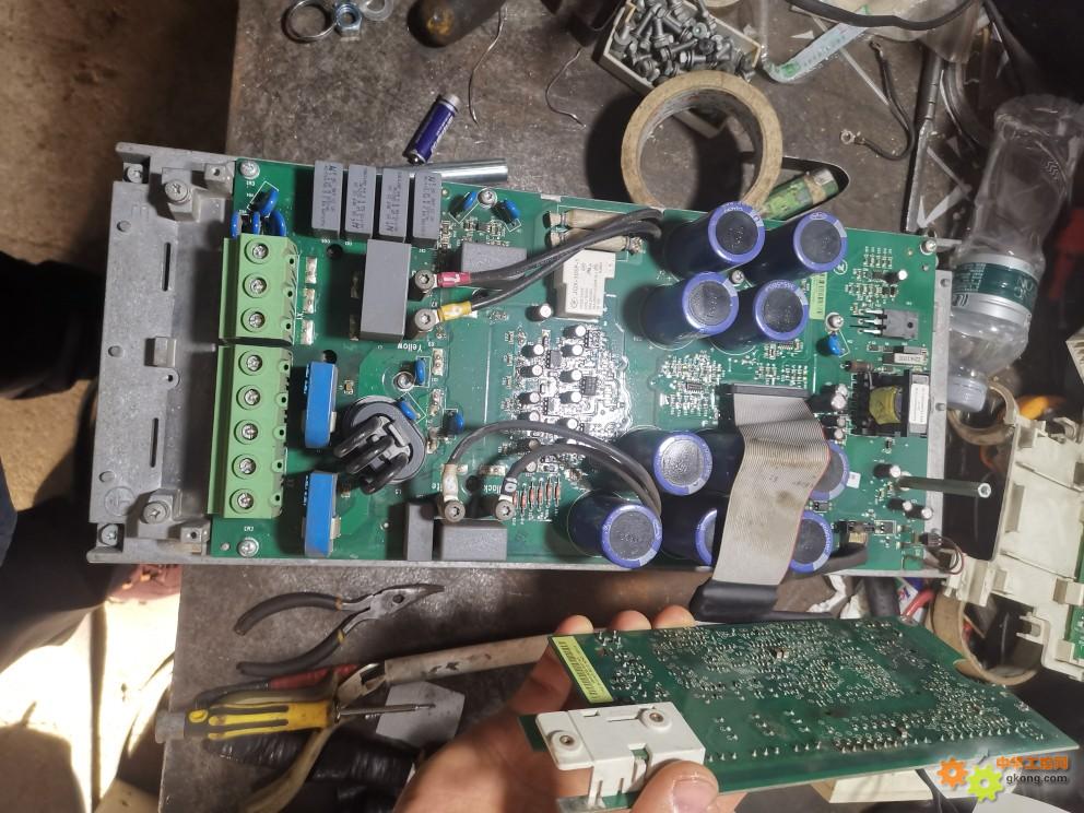

我不太懂,刚查了一下驱动光耦是3120这个没有报警功能,现在送电就报警F0016接地故障,复位之后就报F0021检测电流故障,确定是驱动板的故障,这个主板用在别的变频器是好的,问题出在哪呢

模块好的坏的?电源正常不正常?互感器有没有问题?主板连接线旁边那三个运放在电源异常时基本就废了,运放功能自己看电路图

电源正常,三个运放换过了,互感器电路没看明白不清楚走向啊?请指教一下

http://bbs.gkong.com/archive.aspx?id=459697&page=1#l2971188
里面有电路图

http://bbs.gkong.com/archive.aspx?ID=458414
看这里

http://bbs.gkong.com/archive.aspx?id=466873&page=1#l2991703
或这里,有图
