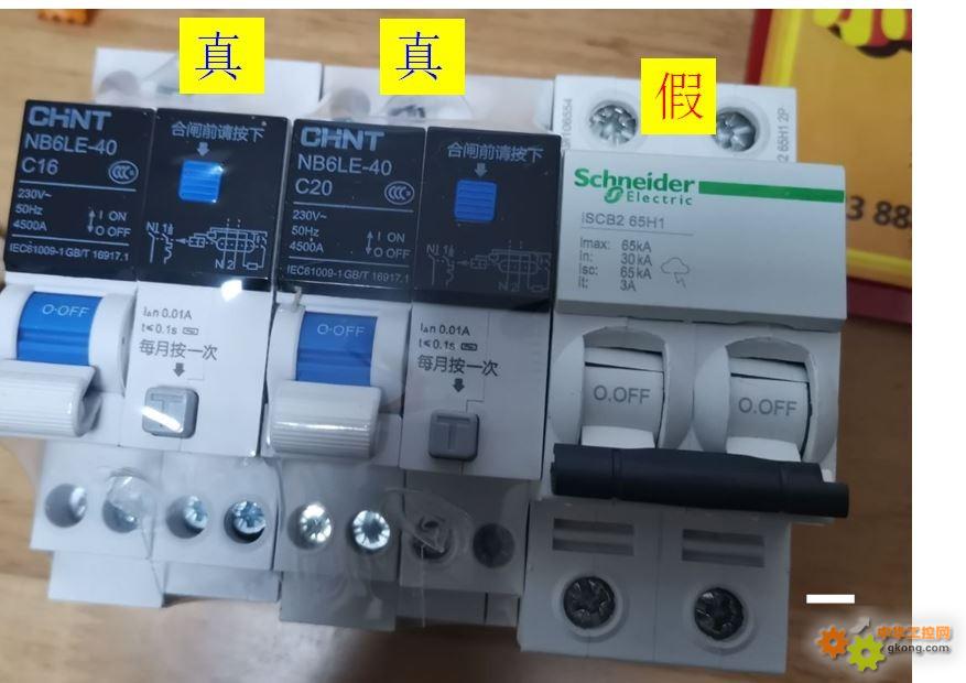

施耐德 与正泰 都不错 最近分别购买了 但是也在网购中遭遇了假货 具体上图

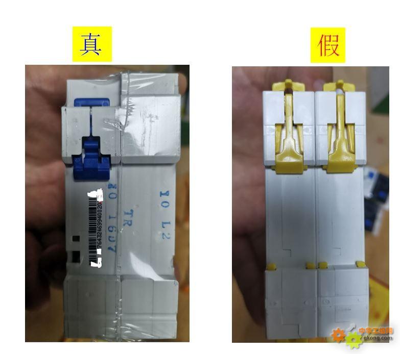

网上购买真的质保3年,3年内坏了免费换新 而且包装与外型制作精良。
假的也有质保,质保是1年没有包装膜,而且条形码都是印上的很小,本身就是2.0的眼 硬是看不到数字码数字。。。
外型制作粗糙有开关口有塑料有毛刺。
所以购买的时候要注意,一不留神就买到假货,关键安装到洗澡间 电热水器 等地方
如果是假货 一旦漏电 就不是几十元可以解决的了就是命的问题了。

这个施耐德做假不认真,很明显的参数错误

哈哈哈,这个作假的水平不高哦!

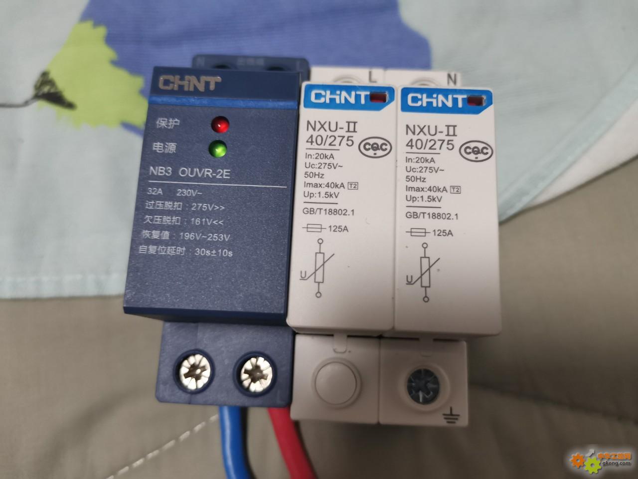

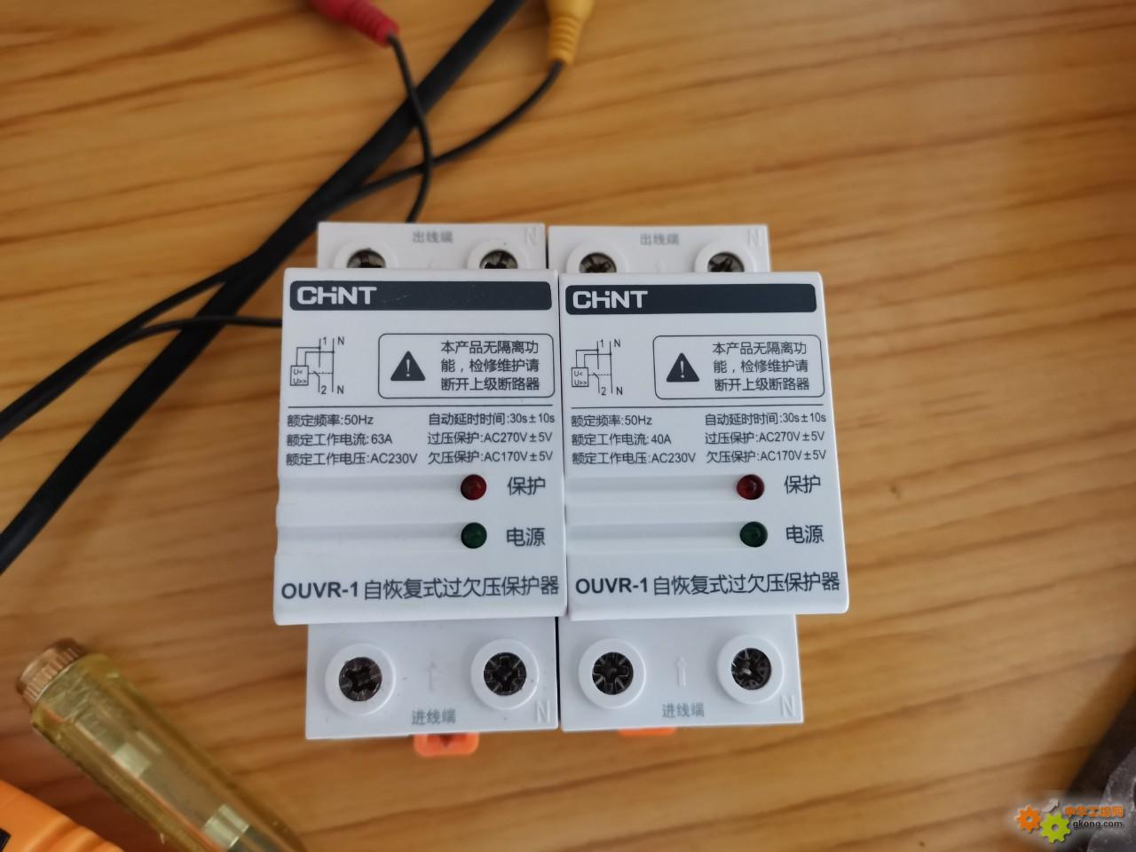

还是第一代欠压保护器设计的合理 自由接线
后续的欠压保护器只能接空开 因为自带的线长度不够
