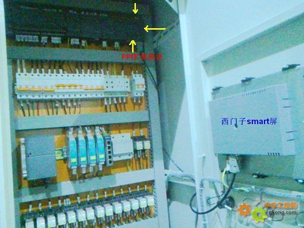

做项目经常会遇到200PLC的PPI口不够用的情况,大连德嘉推出的PPI扩展模块,可以扩展出一个PPI口(标准的西门子PPI协议,但是不能做485通讯哦~),使用时软硬件无需做任何改动,即插即用! PPI扩展模块的PPI口地址是2 (是固定不变的)
PPI扩展模块的PPI口的协议是与S7-200PLC出厂缺省设置一样,都是PPI从站模式(即点到点接口协议)。
可以连接西门子smart700/1000触摸屏,也可以连接昆仑通态,步科,威伦等众多国内品牌触摸屏,还可以连接西门子USB-PPI,RS232-PPI编程电缆进行在线编程(上传/下载)或实时监控。
